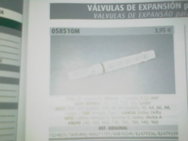

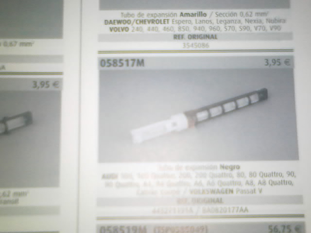

pren Publicado 30 de Junio del 2011 Denunciar Publicado 30 de Junio del 2011 Puede ser por la valvula de expansion, en el catalogo de diavia que tengo aqui me vienen dos pero no me especifica cual es. Las fotos se ven como el culo, ando con el movil y la camara no vale para nada. Responder

moreno100 Publicado 30 de Junio del 2011 Autor Denunciar Publicado 30 de Junio del 2011 He encontrado esto: VÁLVULAS DE EXPANSIÓN DE TUBO: En algunas instalaciones de AA en diversos modelos de automóvil ( MB−Audi−Ford−GM ) utilizan las llamadas válvulas de tubo ya que van situadas en el tubo de entrada del evaporador y además porque en su interior llevan un tubito calibrado según necesidades a través del cual pasa siempre la misma cantidad de gas líquido. El tipo de paso viene dado por el color del plástico que forma su cuerpo. Blanco, Naranja, Rojo, Verde, Negro. Responder

pren Publicado 30 de Junio del 2011 Denunciar Publicado 30 de Junio del 2011 Si, estas de este tipo efectivamente van donde dice. Me da que la situacion del tubo es lo peor, ira muy escondido supongo. Responder
