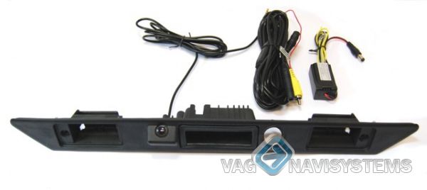

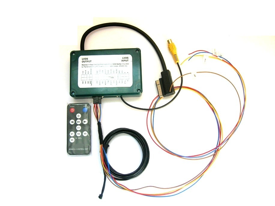

raulmunoz Publicado 1 de Julio del 2011 Autor Denunciar Publicado 1 de Julio del 2011 A ver con los enlaces de la..... subo las imagenes directamente, el interface 140 euros y la camara 130 euros, por un total de 270, no esta mal para quien quiera solo camara y como dice Kolari, no se pierde la cerradura del maletero, es una ventaja sobre todo para los k no tenemos asientos abatibles, pk te kedas sin bateria y claro sin cerradura el maletero se keda cerrado a cal y canto. Fotos Responder

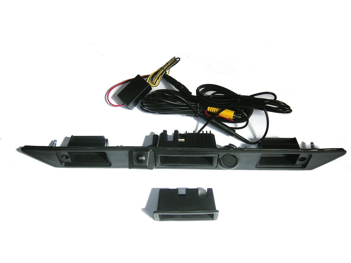

raulmunoz Publicado 1 de Julio del 2011 Autor Denunciar Publicado 1 de Julio del 2011 Y la camara. Responder
raulmunoz Publicado 1 de Julio del 2011 Autor Denunciar Publicado 1 de Julio del 2011 Me puesto en contacto con **********, para saber un poco mas sobre el interface y me han comentado k me mandaran un manual de instalacion, cuando lo tenga lo cuelgo. Responder
raulmunoz Publicado 1 de Julio del 2011 Autor Denunciar Publicado 1 de Julio del 2011 A ver respecto al montaje esto es lo k me han contestado: "la camara conmuta en cualquier pantalla del MMI al engranar la marcha atras el montaje no es demasiado complicado, son 4 cables:uno a masa, otro a 12v acc, otro al pin 15 del modulo que va detras de la guantera y otro al cable de la bombilla de marcha atras y ya esta, no se necesita activar ni nada, el manual tiene algunos fallos, esta tarde si puedo lo corrijo y te lo paso". Responder
raspingu Publicado 1 de Julio del 2011 Denunciar Publicado 1 de Julio del 2011 A ver respecto al montaje esto es lo k me han contestado: "la camara conmuta en cualquier pantalla del MMI al engranar la marcha atras el montaje no es demasiado complicado, son 4 cables:uno a masa, otro a 12v acc, otro al pin 15 del modulo que va detras de la guantera y otro al cable de la bombilla de marcha atras y ya esta, no se necesita activar ni nada, el manual tiene algunos fallos, esta tarde si puedo lo corrijo y te lo paso". Entonces se puede entender que serviria para el MMI monocromo?? (Por mi bien : espero que no....espero que no...espero que no...espero que no...espero que no...espero que no...espero que no...espero que no...espero que no...espero que no...espero que no...espero que no...espero que no...espero que no...espero que no...espero que no...espero que no...espero que no...espero que no...espero que no...espero que no...espero que no...) :blink: Responder
Kolari Publicado 1 de Julio del 2011 Denunciar Publicado 1 de Julio del 2011 A ver respecto al montaje esto es lo k me han contestado: "la camara conmuta en cualquier pantalla del MMI al engranar la marcha atras el montaje no es demasiado complicado, son 4 cables:uno a masa, otro a 12v acc, otro al pin 15 del modulo que va detras de la guantera y otro al cable de la bombilla de marcha atras y ya esta, no se necesita activar ni nada, el manual tiene algunos fallos, esta tarde si puedo lo corrijo y te lo paso". Entonces se puede entender que serviria para el MMI monocromo?? (Por mi bien : espero que no....espero que no...espero que no...espero que no...espero que no...espero que no...espero que no...espero que no...espero que no...espero que no...espero que no...espero que no...espero que no...espero que no...espero que no...espero que no...espero que no...espero que no...espero que no...espero que no...espero que no...espero que no...) :blink: Yo creo que no porque el módulo del que habla donde se coloca el pin 15 ha de ser la unithead que no lleva el mmi basic...I´m sorry.... El unithead del basic lo hace la propia radio-cd de la guantera. Saludos. Responder
raulmunoz Publicado 1 de Julio del 2011 Autor Denunciar Publicado 1 de Julio del 2011 No, para MMI monocromo no vale compañero, a lo k me refiero en cualkier pantalla, es k la camara conmuta siempre k engranes la marcha atras, independientemente de si estas en cualquiera de las pantallas del MMI high color, cd, media, telefono, navegador....ect. Responder

raulmunoz Publicado 4 de Julio del 2011 Autor Denunciar Publicado 4 de Julio del 2011 Tambien he visto esta otra camara k se parece mas a la k se monta de serie, la camara no sobresale tanto. Responder
