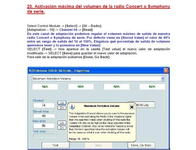

Pero, alguien sabe como hacer para que cuando arranques el coche y se encienda la radio no empiece con un volúmen alto? sabéis si esto se puede regular?

No, Gege77, se enciende siempre con un volumen predeterminado, independiente del que tenia cuando lo apagaste. Te lo digo yo que llevo el B&O y por las tardes cuando vuelvo a casa me gusta llevarlo muy alto (esta sorderaaaa) y apago el motor con ese volumen, a la mañana siguiente sale siempre al mismo volumen mucho más bajo, sino ya me habria muerto de un susto jeje.
Además se puede regular via VAG-COM, eso sí, no me preguntes como, porque no recuerdo donde habia que tocar. Pero si recuerdo que trastenado lo vi una vez.

Para los que tengais Vag-com y os pega unos sustos de muerte la radio al arrancar el coche y encenderse la radio con el volumen que la dejasteis podeis cambiar esto poniendo un valor menor de 46 (viene por defecto), por ejemplo 20 :thumbsup:
