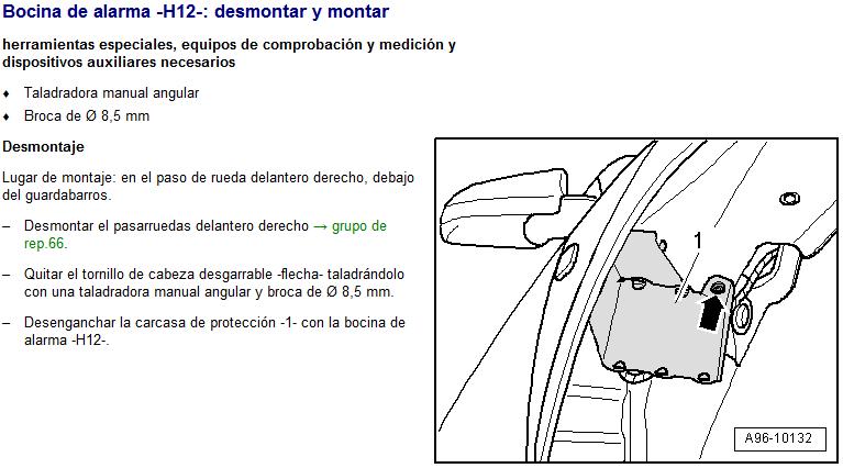

CHISKO Publicado 16 de Julio del 2011 Autor Denunciar Publicado 16 de Julio del 2011 (editado) Finalmente no llegaron los conectores al conce, a ver si el Lunes llegan, que tengo el coche sin guantera y con los plasticos del maletero quitados tb.... Cuando tenga todo montado hago el brico para que esté todo seguido. Rlaurent, al final pasé los cables por otro sitio, aunque seguro que es mejor el tuyo... Cuando ponga las fotos explico por donde. La verdad es que se me dió bastante bien lo del cableado, pero tiene tela el asunto, hay que desmontar medio coche ajjajajja La sirena en el paso de rueda, el sensor de inclinación detrás de la guantera, el de movimiento en el plafón de las luces, el fusible debajo del volante y la confort en el lado derecho del maletero pasando el cable de adelante a atrás... Tengo ganas de terminar... y de hacer el brico tb que nunca he hecho ninguno... siempre aprovechandome del foro (bixenon, rns-e,BT...) La verdad que el brico de la alarma es de lo poco que faltaba en el foro. Editado 16 de Julio del 2011 por CHISKO Responder
