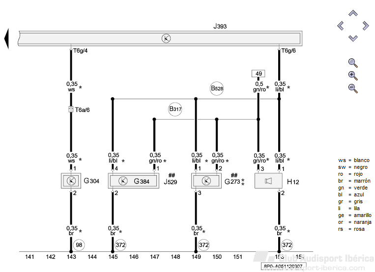

CHISKO Publicado 23 de Julio del 2011 Autor Denunciar Publicado 23 de Julio del 2011 sabes si la "k" acepta la alarma?para lo sel sensor de rotura de luneta termica con hacer un puente entre los 2cables que van a la luneta deberia quitar el error ya que detectaria que esta OK El Lunes a ver si puedo hacer lo del puente, tonto de mí que no se me ocurrió ayer. Aunque tp estoy muy seguro que se quite, ya que al no pasar el cable por la centralita confort y no detectarla igual sigue dando el error. Adjunto el esquema eléctrico, lo del sensor de rotura es lo de la parte izda, un cable va a masa, y el otro a un conector que hay en el pilar de la puerta trasera izda, y de ahí a la confort... Germán, llevas una centralita k? las dos más modernas que hay según mi ETKA es la J y la K, pero la K pone que es para otra frecuencia del mando(315 en vez de 434 MHz), supongo que sea para Alemanía u otro país que use esa.... Si llevas esa debería valer... aunque lo mismo pienso de la mía que es L y de momento no va... El Lunes haré lo del sensor de cristal, e independientemente de si consigo que funcione o no, haré el brico. Y si no funciona, creo que no me va a quedar más remedio que dejarlo aparcado un par de semanas, porque me marcho de vacaciones.... y mira que me jode. jod** que put*dón... Responder

discow Publicado 31 de Julio del 2011 Denunciar Publicado 31 de Julio del 2011 Bueno, yo acabo de montar la sirena, pero no se si funciona, no hay manera de que haga el beep beep. Mi centralita es 8P0 959 433 B No se si es, que no la se configurar con vagcom o que. Chisco, dices que la sirena, hay que conectarla al pin 6 del conector de 6 contactos, según he leído en el Elsa es el 7 del conector de 8 pins,, pero bueno, no me funciona con ninguno. Alguna idea?? Responder
discow Publicado 31 de Julio del 2011 Denunciar Publicado 31 de Julio del 2011 Cuando dices, el conector de 6 pins, te refieres al del recuadro rojo? Orden de los Pins 5 1 6 2 7 3 8 4 Responder
CHISKO Publicado 31 de Julio del 2011 Autor Denunciar Publicado 31 de Julio del 2011 En el esquema de más arriba lo puedes ver, va conectado en el pin 6 del conector T6g, que en la foto que has puesto es el conector de al lado del negro. Tendrías que comprar el conector ya que no le trae. No os lo puedo decir de seguro, pero en un post alemán que encontré, pone que las centralitas compatibles con la alarma son la C, F o J. La mía es L y no funciona, y con la de un amigo C si funciona. Compré un centralita el jueves por ebay por 50 eur. Responder
