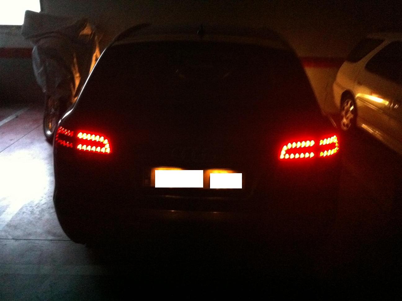

kktua222 Publicado 1 de Julio del 2011 Denunciar Publicado 1 de Julio del 2011 Hola a todos. Hace unos días he tenido un problema con uno de los faros traseros de posición. No se ha fundido, pero luce muy poco. No sé si es que se ha estropeado, problema de algún fusible, si hay que cambiar el faro entero, ... en fin, cualquier ayuda será bienvenida. Adjunto alguna fotillo. Gracias anyway. Responder
ximo@6 Publicado 1 de Julio del 2011 Denunciar Publicado 1 de Julio del 2011 (editado) 1ºpues yo creo que si se fundió uno hay que cambiar el piloto entero, vamos la parte que se funde, en este modelo consta de dos partes cada una es una referencia, como en los faros delanteros que no se pueden cambiar es faro nuevo a no ser que con maña y paciencia hagas un brico como con los delanteros , para cambiar los fundidos 2ºahora tal y como te muestra la foto se encienden todos yo creo que puede ser tema de la clavija que pase como en modelo de antes del restiling que la clavija se queme por exceso de consumo que es lo que parece una reducción de corriente lo que tiene Editado 1 de Julio del 2011 por ximo@6 Responder
Raul 3.0tdi Publicado 5 de Julio del 2011 Denunciar Publicado 5 de Julio del 2011 1ºpues yo creo que si se fundió uno hay que cambiar el piloto entero, vamos la parte que se funde, en este modelo consta de dos partes cada una es una referencia, como en los faros delanteros que no se pueden cambiar es faro nuevo a no ser que con maña y paciencia hagas un brico como con los delanteros , para cambiar los fundidos 2ºahora tal y como te muestra la foto se encienden todos yo creo que puede ser tema de la clavija que pase como en modelo de antes del restiling que la clavija se queme por exceso de consumo que es lo que parece una reducción de corriente lo que tiene +1 Pienso como ximo@6, que si falla un LED debes cambiar el piloto/faro por completo. Lo que te cuenta ximo@6 del consumo y la clavija, puedes verlo AQUÍ en un hilo de los compis del AllRoad... leelo entero... tranqui son solo 3 "hojas". Suerte y ya nos contarás. Responder

txispis Publicado 8 de Enero del 2013 Denunciar Publicado 8 de Enero del 2013 Hola: Pues si te luce poco, puede ser perfectamente la bateria, a Gonchito le pasó en su avant. El led derecho trasero no funcionaba y le dimos una carga a la bateria que estaba pobre y a funcionar. De hecho poco despues cambiamos la bateria y hasta hoy. Tambien desmontaria conectores y los revisaria a ver.... Si estan alguno como requemados o si la masa no hace bien contacto. Pero no suele ser lo normal que se estropeen. Si tu coche tiene 6 años o mas... fijo la bateria. O si la has cambiado hace poco y no la has codificado, codifica el regulador. Saludos Responder

tete23 Publicado 17 de Diciembre del 2018 Denunciar Publicado 17 de Diciembre del 2018 si compi...si quieres cambia el del otro lado ahí para ver si luce bien mira estado de bateria y conexiones del faro Sobre todo la masa y si no compra uno 120€ creo y a correr Responder
