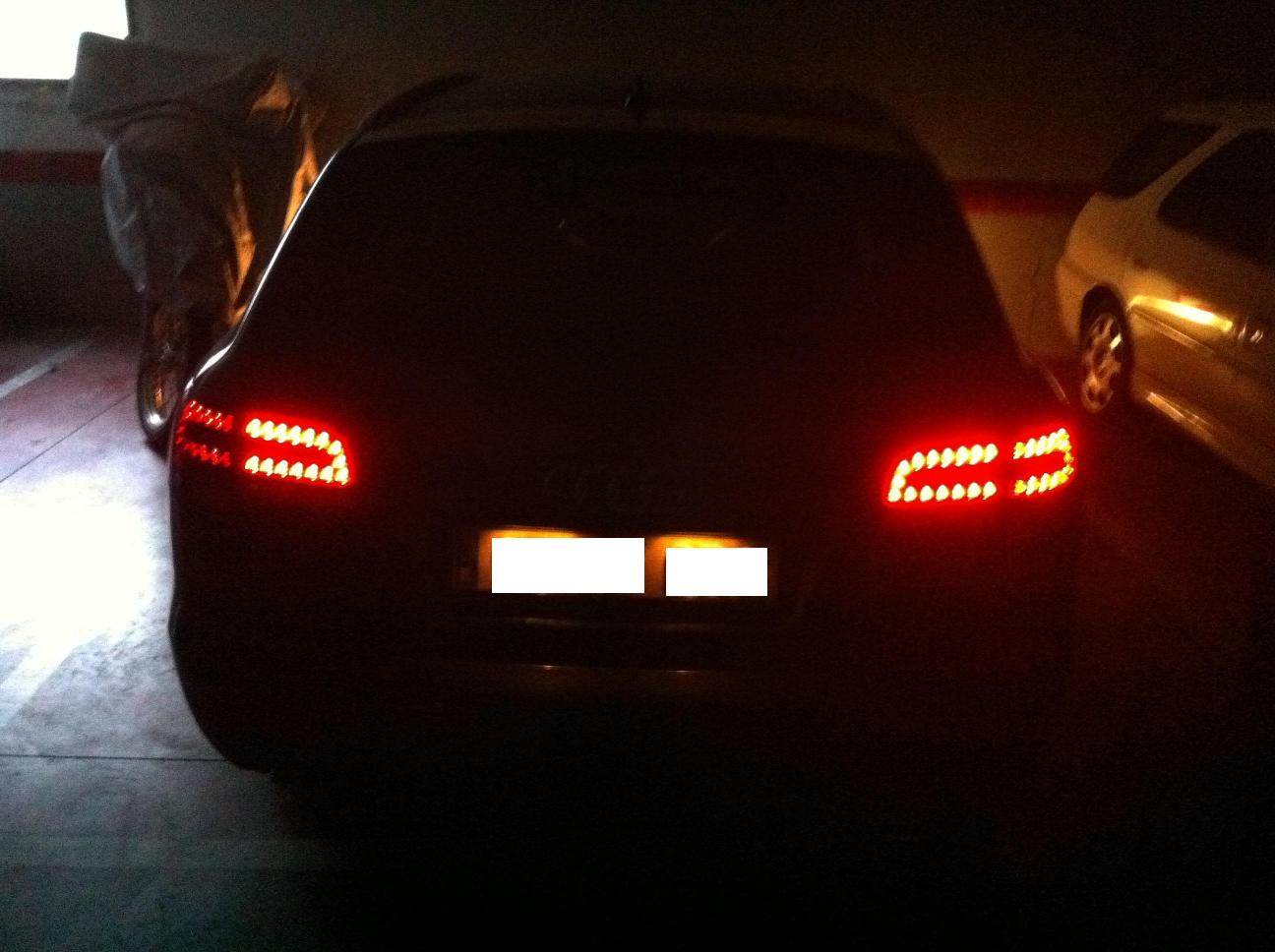

kktua222 Publicado 1 de Julio del 2011 Denunciar Compartir Publicado 1 de Julio del 2011 Hola a todos. Hace unos días he tenido un problema con uno de los faros traseros de posición. No se ha fundido, pero luce muy poco. No sé si es que se ha estropeado, problema de algún fusible, si hay que cambiar el faro entero, ... en fin, cualquier ayuda será bienvenida. Adjunto alguna fotillo. Gracias anyway. Responder Enlace al comentario Compartir en otros sitios web More sharing options...
Schummy Publicado 2 de Julio del 2011 Denunciar Compartir Publicado 2 de Julio del 2011 Tendrías que mirar el conector del piloto no vaya a ser que tengas algún problema con alguna derivación a masa y por eso te provoque ese fallo. Si todo eso lo ves bien, y para salir de dudas, podrías hacer una cosa, desmontar el piloto del lado derecho y ponerlo en el que te falla y ver si persiste el fallo en ese lado o el piloto luce bien. Obviamente si luce bien, tendrás que cambiar el piloto, mientras que si poniendo el del derecho continúa luciendo de manera más ténue, o tienes algún problema en la instalación eléctrica que va a ese piloto o la propia centralita que gestiona los pilotos. Aún así, la gran mayoría de averías suele ser provocada como te decía al principio, por un mal contacto del conector o una derivación a masa. Asegurate sobretodo, del conector. Ya nos comentas. Saludos. Responder Enlace al comentario Compartir en otros sitios web More sharing options...
kktua222 Publicado 3 de Julio del 2011 Autor Denunciar Compartir Publicado 3 de Julio del 2011 Había pensado en esa opción, pero me da miedo que el esquema eléctrico esté cambiado. lo verificaré y ya os contaré. Gracias. Responder Enlace al comentario Compartir en otros sitios web More sharing options...
