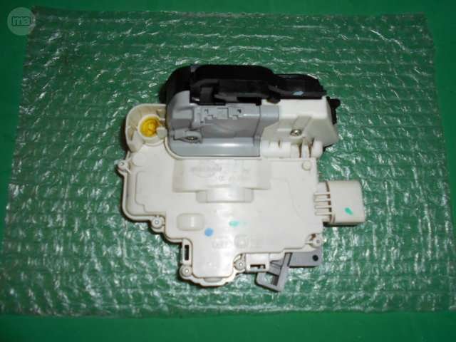

mikel31 Publicado 26 de Abril del 2018 Denunciar Publicado 26 de Abril del 2018 buenas, he cambiado la cerradura y todo perfecto con este brico.pero como siempre tiene que haber problemas....nose que he hecho mal que ahora no me abre con la llave... con el mando va perfecto pero al girar la cerradura no hace nada, ni abrir ni cerrar.... a alguien mas le ha pasado? Responder
Tineo Publicado 26 de Abril del 2018 Denunciar Publicado 26 de Abril del 2018 hace 23 minutos, mikel31 dijo: buenas, he cambiado la cerradura y todo perfecto con este brico.pero como siempre tiene que haber problemas....nose que he hecho mal que ahora no me abre con la llave... con el mando va perfecto pero al girar la cerradura no hace nada, ni abrir ni cerrar.... a alguien mas le ha pasado? Parece que no has enganchado el teton del llavin al alojamiemto en la cerradura. La pieza amarilla escondida Responder
mikel31 Publicado 26 de Abril del 2018 Denunciar Publicado 26 de Abril del 2018 hace 11 minutos, Tineo dijo: Parece que no has enganchado el teton del llavin al alojamiemto en la cerradura. La pieza amarilla escondida muchas gracias tio,mañana volvere a desmontar otra vez todo....por no fijarme en la cosas....no me fije en eso al sacar la vieja Responder
Tineo Publicado 26 de Abril del 2018 Denunciar Publicado 26 de Abril del 2018 hace 5 minutos, mikel31 dijo: muchas gracias tio,mañana volvere a desmontar otra vez todo....por no fijarme en la cosas....no me fije en eso al sacar la vieja Da guerra engancharlo, hace un par de días estuvimos liados con esa cerradura de un 8p. Además hay un plástico que estorba, es el de proteccion antirobo para evitar varillas que meten los cacos por los cristales. Responder

Tineo Publicado 27 de Abril del 2018 Denunciar Publicado 27 de Abril del 2018 hace 4 horas, DavidV dijo: Por cierto...Parece que son cerraduras de A3: https://www.recambioscoches.es/bugiad/10827714 65 Euros...¿Son estas? Yo creo que con las mismas de Aliexpress. La que hemos puesto en el 8p de Juanma costo algo más de veinte euros y funciona divinamente. No sabemos lo que durará pero visto lo visto las originales tampoco son gran cosa Responder
DavidV Publicado 27 de Abril del 2018 Denunciar Publicado 27 de Abril del 2018 hace 5 minutos, Tineo dijo: Yo creo que con las mismas de Aliexpress. La que hemos puesto en el 8p de Juanma costo algo más de veinte euros y funciona divinamente. No sabemos lo que durará pero visto lo visto las originales tampoco son gran cosa o****! pues tienes razon! Voy a comprobar que es esta y la pido...Total, por 23 Euros...https://es.aliexpress.com/store/product/8EI-837-015AA-4F1837015G-4F1837015A-8EI837015AA-FRONT-LEFT-DOOR-LOCK-LATCH-ACTUATOR-MECHANISM-FIT-FOR-AUDI/1851106_32736696631.html?spm=a219c.search0104.3.163.6a404f261hWXOx&ws_ab_test=searchweb0_0,searchweb201602_3_10152_10065_10709_10151_10344_10068_5722815_10342_10547_10343_10340_10341_10548_5722915_5722615_10697_10696_10084_10083_10618_10710_10307_10301_10303_5722715_5711215_10059_10184_308_100031_10103_441_10624_10623_10622_5711315_5722515_10621_10620,searchweb201603_6,ppcSwitch_4&algo_expid=5f6c239d-bd72-4d92-b869-ed63fbce5f4e-24&algo_pvid=5f6c239d-bd72-4d92-b869-ed63fbce5f4e&priceBeautifyAB=0 Responder
Juanma_75 Publicado 28 de Abril del 2018 Denunciar Publicado 28 de Abril del 2018 Como ha comentado Tineo, esta semana le hemos cambiado al calamar la cerradura del conductor y le pusimos esta comprada en Aliexpress: https://es.aliexpress.com/item/32848187730/32848187730.html?shortkey=m6veIza6&addresstype=600 Tiene buena pinta, no se nota el cambio (hay gente que comenta que estas meten algo más de ruido) y me salió por 27,57 €. Un saludo. P.D.: Muchas gracias Tineo por haberme cambiado la cerradura, eres un crack y vales tu peso en cachopos. Responder
