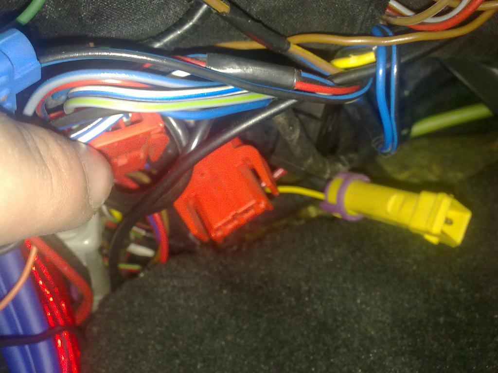

ChemaV6 Publicado 3 de Julio del 2011 Denunciar Compartir Publicado 3 de Julio del 2011 Hola que tal, después de bastante tiempo me han entrado ganas de intentar poner el dichoso ordenador de abordo, pero tengo varios problemas. Tengo el cable que lleva el conector marron clarito ( que va la maneta), y en el otro extremo uno negro más pequeño que va al cuadro. Bien, de esos cables, me tiene que sobrar uno amariilo-azul, que es el que se conecta al coche, al cable amarillo. Bien, pues el que me sobra a mi, es de color amarillo, y el amarillo del coche no le encuentro, sé que es por debajo del volante, que hay unas clavijas de colores. ( Tengo una maraña de cables de un 90 avant que se lo quité, eso, el cuadro y la maneta). El mío es un coupe, 2.8. Haber si me podéis ayudar a encontrar el cable amarillo del coche,si el cable que tengo que conectar al coche(cable amarillo) de que color es, me dijo el compañero Valenciaga que es azul-amarillo, pero el mío es marillo y si no cambia de sitio respecto a los 2.3, 2.2... PD. Ya me he mirado los temas de Tronic, y Valenciga, pero ni con esas... GRacias, un saludo a tod@s!!! Responder Enlace al comentario Compartir en otros sitios web More sharing options...
valenciaga Publicado 4 de Julio del 2011 Denunciar Compartir Publicado 4 de Julio del 2011 En mi coche este es el cable de datos que viene de la centralita para el ordena. En tu caso tendras que conseguir unos esquemas de la centralita de tu v6, pues tendra que salir de ella un cable de informacion especifico para el ordena. Por que igual es de otro color. Responder Enlace al comentario Compartir en otros sitios web More sharing options...

MorgarV6 Publicado 4 de Julio del 2011 Denunciar Compartir Publicado 4 de Julio del 2011 en tu coche el cable amarillo viene en las regletas de debajo del volante, creo que son 3, en la de mas abajo si miras por detras veras el cable amarillo, ya que por delante no se ve porque no lleva ocupado el terminal. Responder Enlace al comentario Compartir en otros sitios web More sharing options...
ChemaV6 Publicado 4 de Julio del 2011 Autor Denunciar Compartir Publicado 4 de Julio del 2011 Sí en las regletas de debajo, son tres, tres clavijas amarilla, morada y negra (creo). Hay un cable amarillo, que efectivamente está en la clavija de más abajo, la de color negro. Bien y si fuese ese el cable, que haría?? Le empalmo sin más al que me viene del cuadro, con una clema pequeña, por ejemplo??? Gracias Valenciaga y Morganv6. UN saludo. Responder Enlace al comentario Compartir en otros sitios web More sharing options...
MorgarV6 Publicado 4 de Julio del 2011 Denunciar Compartir Publicado 4 de Julio del 2011 Si quieres currartelo utiliza la regleta y asi no cortas nada Responder Enlace al comentario Compartir en otros sitios web More sharing options...
ChemaV6 Publicado 4 de Julio del 2011 Autor Denunciar Compartir Publicado 4 de Julio del 2011 Te refieres a utilizar la regleta, a meter el hilo del cuadro por el pin de la regleta por la parte de delante, el que coincide por la parte de atrás con el cable amarillo... no sé si me he explicado bien Responder Enlace al comentario Compartir en otros sitios web More sharing options...
tronic Publicado 4 de Julio del 2011 Denunciar Compartir Publicado 4 de Julio del 2011 Te refieres a utilizar la regleta, a meter el hilo del cuadro por el pin de la regleta por la parte de delante, el que coincide por la parte de atrás con el cable amarillo... no sé si me he explicado bien Efectivamente puedes hacer eso, o como dijiste antes empalmar el cable directamente, como es lógico queda mejor de la primera manera. Mucha suerte. Responder Enlace al comentario Compartir en otros sitios web More sharing options...
