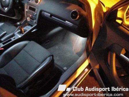

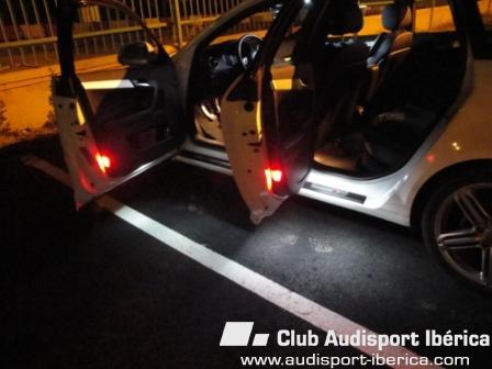

javi_gz Publicado 28 de Octubre del 2011 Autor Denunciar Publicado 28 de Octubre del 2011 Yo hace una semana monté el kit de luces tanto en puertas como debajo de los pies en un sporback, todo original, hoy mismo me han llegbado los dos plafones que componen el kit original también, y me ha dejado un colega unas bombillas de dearlxtreme para ver como funcionan, y la verdad que cambia todo.. tanto los nuevos plafones como las nuvas bombillas.. ahora bajaré que se ha hecho de noche para probar una de leds para debajo de las puertas a ver como queda, pero todo con los porta lámparas originales... Luego si eso cuelgo alguna foto para que lo veais... p.d. a mi tanto rojo no me gusta, lo veo muy cargado.. me gusta como le quedó a la tecmel http://www.audisport-iberica.com/foro/index.php?/topic/242244-me-paso-a-la-luz-fria/page__hl__luzz+|+fria__st__75... que es mas o menos como quiero que me quede amí.... lo dicho me voy para el garaje a ver como alumbran las diferentes bombillas de muestra que me dejó el colegui y luego os digo algo.- Haber que tal le quedan,yo no monté los originales basicamente por €,y con bombilla halogena alumbran bien,pero con leds va alumbrar muy poco,ya que el led no espande la luz como la halogena,por eso monte las tiras d leds...mayor iluminacion que bombilla led y es una luz más suave y mejor repartida que 1 halogena,aparte que en mi coche bombillas halogenas "amarillentas" solo le quedan las d niebla y espero que no x mucho tiempo...jejej Responder

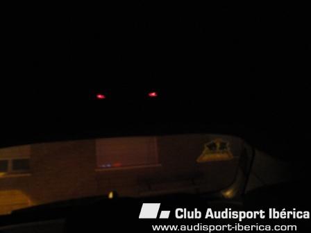

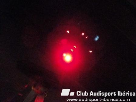

hectoryeus Publicado 29 de Octubre del 2011 Denunciar Publicado 29 de Octubre del 2011 La puerta de delante tiene un led poco potente para mi gusto. la trasera lleva el ideal, el que le voy ap oner en todas partes excepto en los plafones.-- este es el hueco del acompañante delantero, aunque se vea luz, casi toda es del plafón del techo.. el led es como el de la puerta del conductor, muy pequeñito.- este es el fallo que dan las luces, que se queda la derch encendida... es casi inapreciable, y por el día inapreciable totalmente.. pero bueno creo que se soluciona poniendo una resistencia ??? Responder

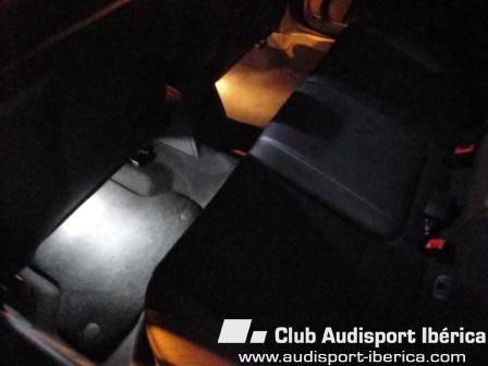

hectoryeus Publicado 29 de Octubre del 2011 Denunciar Publicado 29 de Octubre del 2011 diferencia entre led y luz normal ...brutalll la luz de led es la que le dejaré que es una placa de 6 leds que encjaa en el portalámparas.- plafón trasero que no da error con sus bombillas... Responder

javi_gz Publicado 30 de Octubre del 2011 Autor Denunciar Publicado 30 de Octubre del 2011 Yo d toda la iluminaria que le monté estoy supercontento,lo unico que me dio algo d guerra fueron los xenon y la d marcha atras en led,el resto montar y nada +!y el resultado d cine!!aqui me quedo esperando esas fotillos!!! Responder
