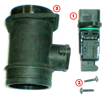

post-62251-0-62834400-1309814091.jpgpost-62251-0-62834400-1309814091.jpgMuy buenas noches tendras que desconectar la bateria del veiculo despues intenta mirar si todos los fusibles estan correctos luego puedes acceder al enchufe de caudalimetro haver si esta bien conectadoo...
1- desconecta la bateria del veiculo esta en el maletero
2- obserba si todos los fusibles estan correctos...
3.mira la conecsion de el caudalimetro esta a lada de el filtro de aire..
si aun te da fallo deveras de comprovar si esta todo correcto ..bueno un buen consejo si aun teda fallo en el fish deveras limpiar el caudalimetro
puedes desconectar el caudalimetro con mucho cuidado y deveras de mirar si tiene algun pelillo o alguna suciedad se puede limpiar con un espray de limpieza de discos de freno el producto lleba un producto de ether y es muy efectivooo ...sobretodo no deves de limpiar con un trapo solo con un espray desde lejos y mirar si el fila mento esta limpioo...luego vuelve a instalarlo y si no teda fallo estara resueltoo...
un saludo .....
a otra cosa puede ser la sonda de alanda que este defectuosa....obserba y haver si tienes suerte....thumbsup.gifpost-62251-0-62834400-1309814091.jpg
