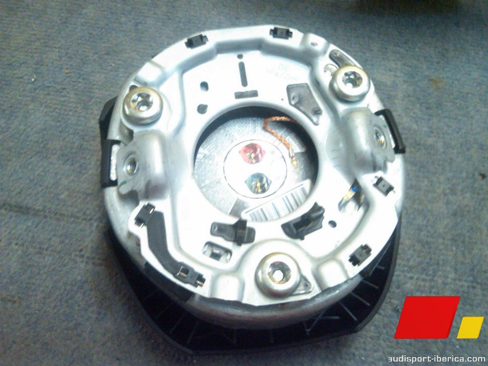

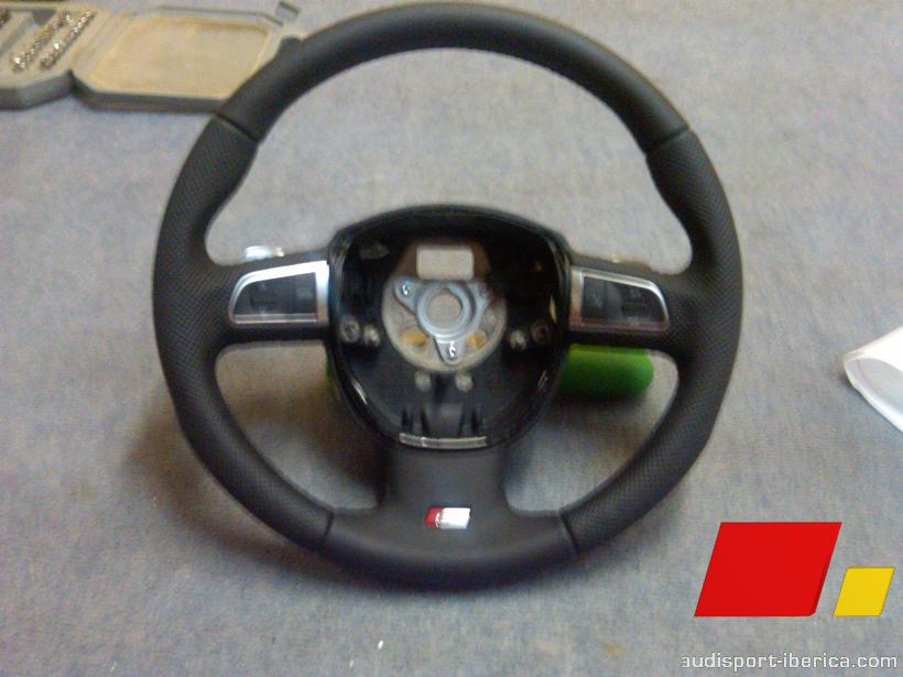

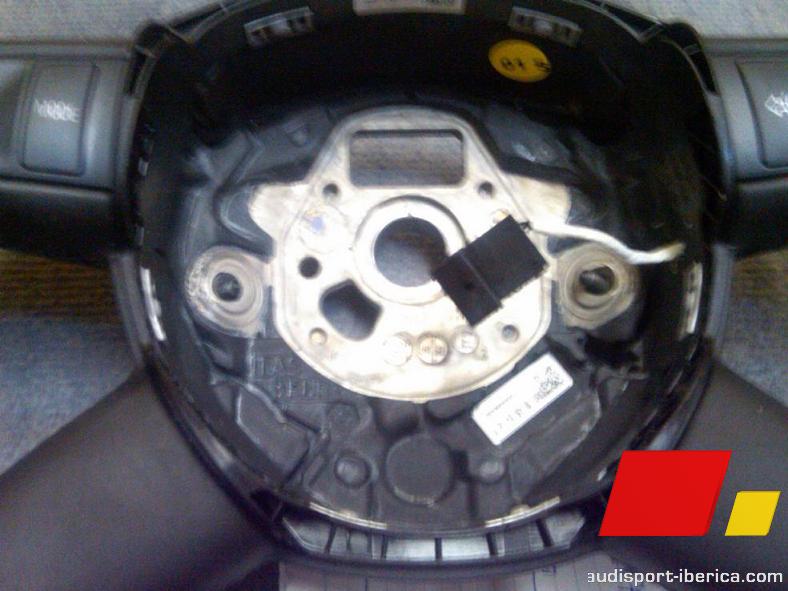

MooCKye Publicado 13 de Julio del 2011 Denunciar Publicado 13 de Julio del 2011 pues nada ya tenia todo y cual a sido mi sorpresa cuando al poner el airbag en el volante no cabia os adjunto las fotos los anclajes son total mente distintos y un airbag es mas grande que otro supongo que he tenido el problema ya que busque uno de tres brazos mas pequeño que el normal este es el airbag Responder

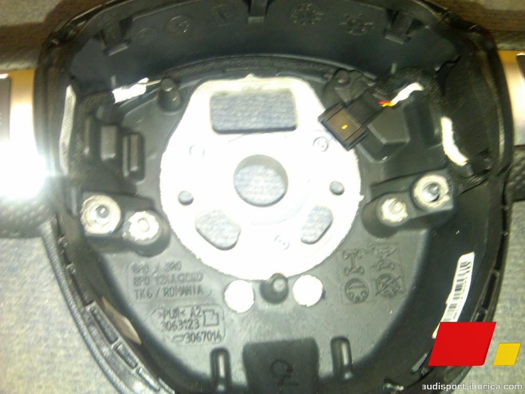

MooCKye Publicado 13 de Julio del 2011 Denunciar Publicado 13 de Julio del 2011 estas sola ubicaciones del airbag en los 2 volantes el biejo donde estaba el airbag y le nuevo Responder

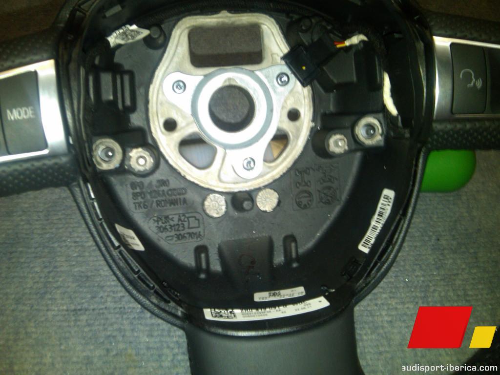

MooCKye Publicado 13 de Julio del 2011 Denunciar Publicado 13 de Julio del 2011 otras dos mas del volante nuevo Responder
MooCKye Publicado 13 de Julio del 2011 Denunciar Publicado 13 de Julio del 2011 le he desmontado al airbag el soporte y aun asi es grande (yo pensando que se podría cambiar el soporte pero no ) pues nada empiezo a localizar un airbag para este volante ASI como lo localice colgare la referencia por si a alguien le pudiera interesar Responder

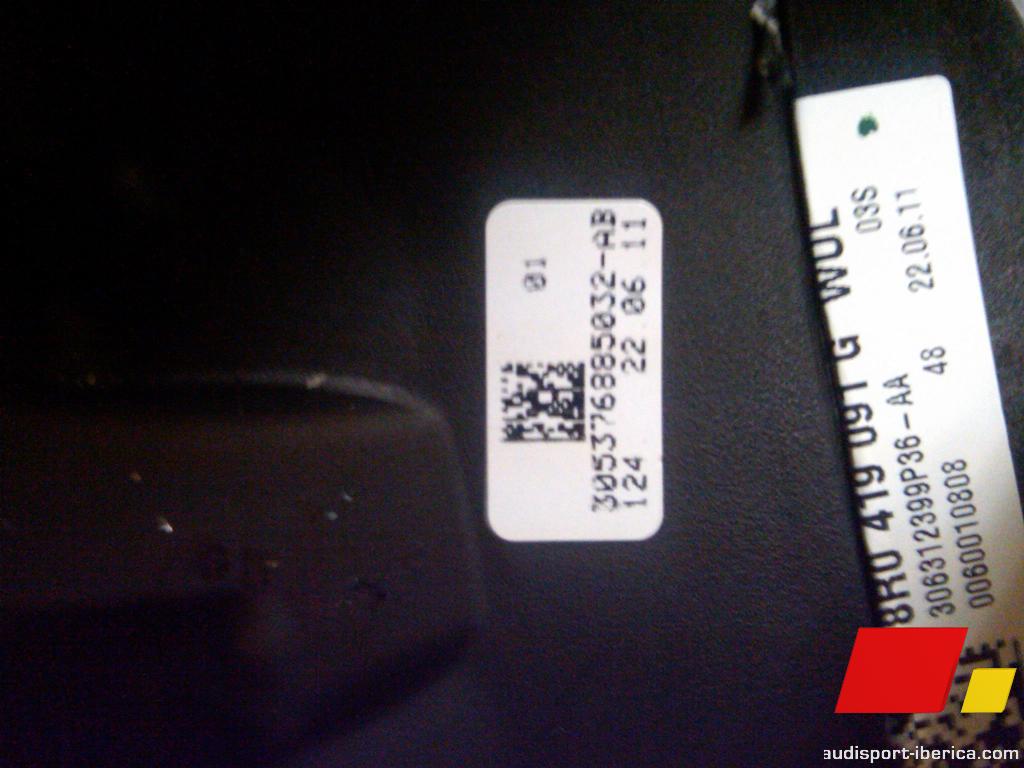

ulala Publicado 13 de Julio del 2011 Denunciar Publicado 13 de Julio del 2011 pues nada ya tenia todo y cual a sido mi sorpresa cuando al poner el airbag en el volante no cabia os adjunto las fotos los anclajes son total mente distintos y un airbag es mas grande que otro supongo que he tenido el problema ya que busque uno de tres brazos mas pequeño que el normal este es el airbag Yo creo que el problema es por que el volante que has comprado nuevo, no es de un A6, sino de un A3, por eso el airbag es mas pequeño. Ojo por que aunque comprases un airbag completo de tres radios, como no sea especificamente para ese volante de A3, no te servirá. Cual es la referencia del volante nuevo? empieza por 4F o por 8J ? Responder
Jordi A6 2.7 Tdi Quattro T Publicado 13 de Julio del 2011 Autor Denunciar Publicado 13 de Julio del 2011 Hola moockye, lamento mucho que no se te haya adaptado el airbag en el volante. ¿es posible que haya diferentes tamaños de volante?, en el que lo probe yo es muy parecido al de las fotos, si bien no llegue a atornillarlo el airbag con la tapa entro perfectamente. Un saludo Responder

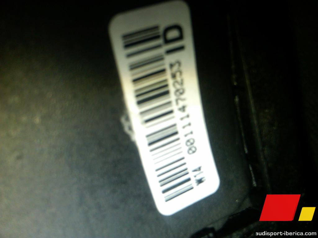

MooCKye Publicado 13 de Julio del 2011 Denunciar Publicado 13 de Julio del 2011 pues nada ya tenia todo y cual a sido mi sorpresa cuando al poner el airbag en el volante no cabia os adjunto las fotos los anclajes son total mente distintos y un airbag es mas grande que otro supongo que he tenido el problema ya que busque uno de tres brazos mas pequeño que el normal este es el airbag Yo creo que el problema es por que el volante que has comprado nuevo, no es de un A6, sino de un A3, por eso el airbag es mas pequeño. Ojo por que aunque comprases un airbag completo de tres radios, como no sea especificamente para ese volante de A3, no te servirá. Cual es la referencia del volante nuevo? empieza por 4F o por 8J ? no lo se segun el vendedor de ebay era de un a5 pero servia para etc de modelos te adjunto las referencias Responder
MooCKye Publicado 13 de Julio del 2011 Denunciar Publicado 13 de Julio del 2011 Hola moockye, lamento mucho que no se te haya adaptado el airbag en el volante. ¿es posible que haya diferentes tamaños de volante?, en el que lo probe yo es muy parecido al de las fotos, si bien no llegue a atornillarlo el airbag con la tapa entro perfectamente. Un saludo yo cuando leí que lo habías conseguido pensé de coña me ahorro el air bag ya que se puede decir que son practica mente idénticos solo cambia la profundidad y el anclaje por que el casquillo que hay entra perfecto tengo ya uno en ebay que le he echado el ojo que me parece que si que funcionara haber si me puedo ir de vacaciones con el volante cambiado un saludo Responder

Nachete31 Publicado 3 de Mayo del 2012 Denunciar Publicado 3 de Mayo del 2012 Te comento, porque a mi me paso lo mismo, Yo compre un volante sin darme cuenta del Q5, y no es valido para nuestros modelos A6C6 4F., que es así como tiene que empezar la referencia para que el airbag te pueda valer, por lo tanto es lo que te comento el compi ulala. Suerte con el cambio y animo Responder
