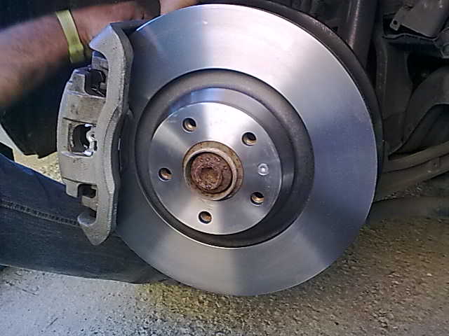

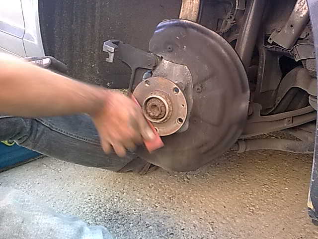

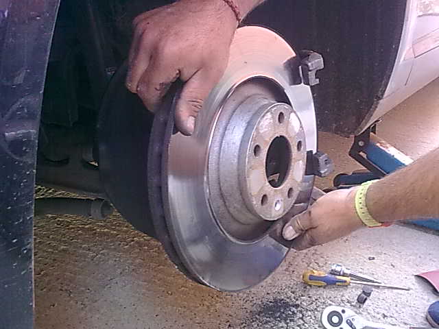

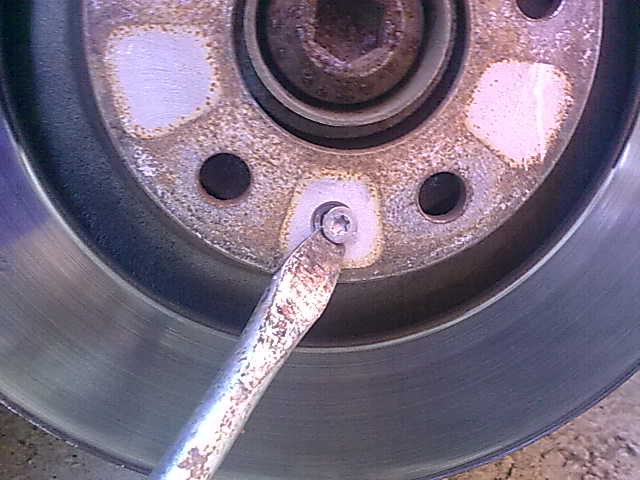

kike77 Publicado 4 de Julio del 2011 Denunciar Publicado 4 de Julio del 2011 Buenas a todos, os keria poner unas fotos de como cambiar los discos de freno. Aprovechando q tenia q cambiar las pastillas delanteras de freno me he pillado unos discos de freno Brembo ventilados, por 113 € la pareja, de la medida 347 mm y se los he cambiado. Es muy facil, solo hay q soltar un tornillo de torx-30 q lleva y con unos pequeños golpes sale sin problemas, lo de los golpes es porq estan soldados al buje.Claro primero hay q soltar la pinza donde estan las pastillas de freno y sin poner las nuevas kitar el disco viejo, lijar un poco para kitar el oxido y colocar el nuevo. Tiempo empleado en hacer todo, pastillas y discos, 1 hora. S2Tornillo q os decia de torx-30 q hay q kitar Responder
kike77 Publicado 4 de Julio del 2011 Autor Denunciar Publicado 4 de Julio del 2011 Otra foto Responder
