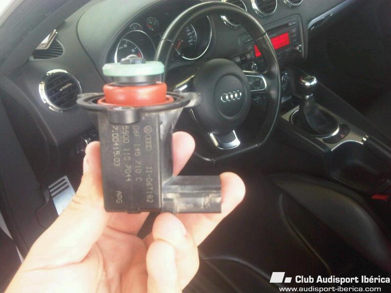

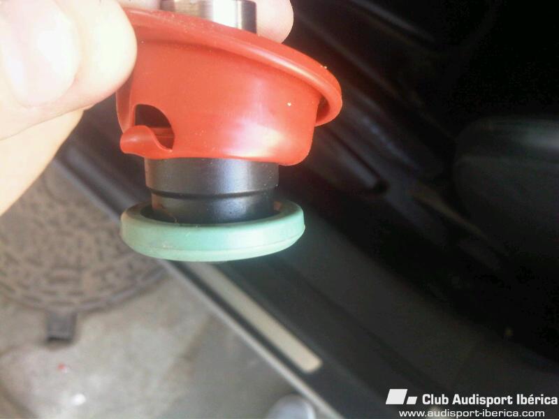

PlateroTT Publicado 18 de Julio del 2011 Autor Denunciar Publicado 18 de Julio del 2011 Buenas! ya por fin he podido probar bien el coche y la verdad que me lo han dejado de lujo, hay concesionarios que se lo curran bien. Subo las fotos de la valvula que me han cambiado y y si aprecias en la goma esa naranja el rajo que te tenia, de hay que el coche perdiera mucha fuerza en el turbo. Un saludoooo!!! Responder

javirs Publicado 18 de Julio del 2011 Denunciar Publicado 18 de Julio del 2011 esa es la válvula de descarga del turbo, a mi también me peto... Responder
