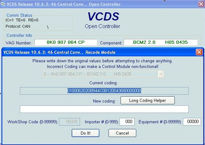

Aparentemente lo pude codificar sin problemas aunque no funciona y a raiz de ahi me sale el error y encima cuando intento codificar de nuevo
me aparece lo siguiente:
creo que dice que tengo que poner el codigo original pero el problema es que por error borre el log que hice antes de tocar nada con el vag

A ver, lo primero borra solamente dentro de ese módulo el fallo que aparece (aunque yo en lo que has colgado no veo nada más que dice arriba "46-Central Conv. -- Status: Malfunction 0010") y vuelve a pasarle un autoscan a ver si vuelve a salir el fallo de arriba...
En cuanto a lo demás, si tienes algun fallo no entiendo por qué no deshaces lo que has hecho, es decir desmarcas el bit 2 del Byte 01 de ese módulo 46 Central Conv y luego cambias el valor del canal 63 de 44 a 30, borras todos los fallos y luego vuelves a pasar un Autoscan para ver si tienes todavía fallos o si ya no hay ninguno...
Pero vamos, que en el resultado del Autoscan que has colgado yo no veo ningún fallo actualmente en el módulo ya que dice claramente "No fault code found", aunque arriba diga Malfunction, a no ser que haya más lineas en el Vagcom que no hayas pegado...
recuerdo que con el Vagcom, siempre antes de hacer ninguna modificación hay que hacer un Autoscan y guardar el resultado en sitio seguro para posibles fallos y vueltas atrás...

parece que ya esta solucionado, solo habia que borrar los fallos, deshacer los cambios ya lo habia hecho y me seguia dando el fallo.
Lo que mas me preocupaba es el error del fis pero bueno parece que segun comenta berto es algo normal, ahora la unica duda que tengo es si lo de la pantalla para el recode es normal o tengo algun fallo.
