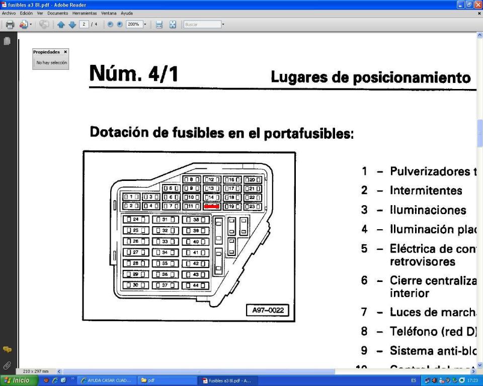

MICHELS3 Publicado 7 de Julio del 2011 Denunciar Publicado 7 de Julio del 2011 en windows vista no funciona,por lo menos la version que te he enviado yo,ya que en su dia cuando lo use me toco cambiarme de sistema operativo en el pc y me puse el xp,desde entonces asi se a quedado,te recomiendo que uses el programa desde el pc no desde el disco,ya que se ralentiza al tener que ir a la unidad del cd para buscar y utilizar los archivos...y otra ultima cosa,que con el comander no me paso al sacarme el login enseguida,pero con el tacho si....que de intentar sacarlo muchas veces se me bloqueaba el cuadro,en los digitales pone fail y lo sabes ,pero el tuyo creo que es analogico y no te saldra nada...entre intento y intento quita el fusible del cuadro y lo vuelves a poner,y ya intentas de nuevo el fusible del cuadro es el numero 15,te lo he marcado en rojo en la imagen Responder
macut0 Publicado 7 de Julio del 2011 Autor Denunciar Publicado 7 de Julio del 2011 Hola. Si, el mio es analógico, lleva el reloj de esfera. Hasta ahora no se me ha bloqueado. He sacado ya el LOGIN del cuadro con FIS, el VDO y todo perfecto, al momento (Login y KM que marca el cuadro). Con este no soy capaz, no hay manera, tan sólo cuándo pongo A4 B5 -1997 without computer me salen los KM pero no el Login, y esos KM no se corresponden con los que marca mi cuadro Responder
