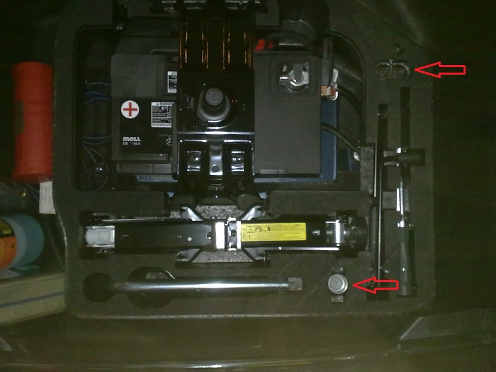

vwgolf Publicado 7 de Julio del 2011 Denunciar Publicado 7 de Julio del 2011 Mad-i, en el mío van así el antirrobo y la anilla para quitar los embellecedores de los tornillos de las llantas: Un saludo. Responder

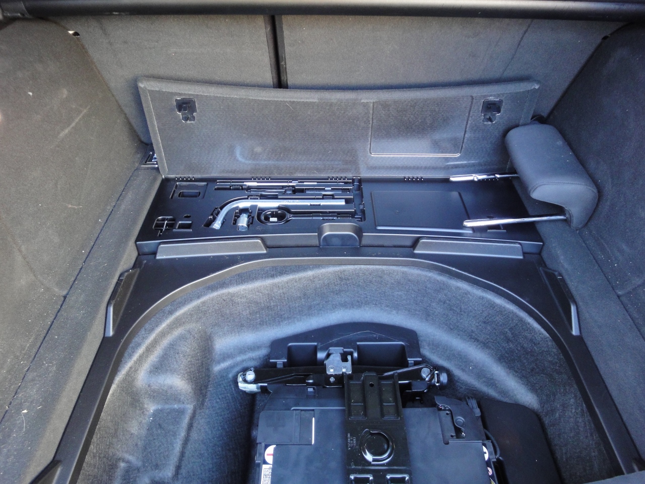

Mad-i Publicado 7 de Julio del 2011 Autor Denunciar Publicado 7 de Julio del 2011 A ver, en mi coche la llave para las tuercas antirrobo está en el departamento a continuación del de la rueda de repuesto. Me explico: en el maletero hay dos departamentos, uno donde se aloja la rueda de repuesto y otro a continuación, levantas la tapa y ahí están las herramientas y el hueco con la llave para el tornillo antirrobo. Saludos. Efectivamente!!! Que pena que no puse el post antes, lo he descubierto y luego voy y lo veo aquí... Tantos años con Audi como para quedar ahora como un tonto. Sinceramente hasta que no me he propuesto desmontar el maletero completo no he descubierto el compartimento secreto. Por lo menos he descubierto una cosa que no sabía del coche. En un rato os pongo una fotillo que le he hecho. Gracias de todos modos Vte. :clap1: Por cierto, ¿Sabes para que sirven todas las cosas que hay dentro del compartimento, porque hay una especie de tarjeta de plástico plana, con un hueco en el centro que no tengo ni idea de para que sirve... Mad-i, en el mío van así el antirrobo y la anilla para quitar los embellecedores de los tornillos de las llantas: Un saludo. Es distinto al mío, ahora luego pongo la foto... Gracias a tí también. Salu2. Responder
Mad-i Publicado 7 de Julio del 2011 Autor Denunciar Publicado 7 de Julio del 2011 La foto prometida... Salu2. Responder
Vte. Publicado 7 de Julio del 2011 Denunciar Publicado 7 de Julio del 2011 A ver, en mi coche la llave para las tuercas antirrobo está en el departamento a continuación del de la rueda de repuesto. Me explico: en el maletero hay dos departamentos, uno donde se aloja la rueda de repuesto y otro a continuación, levantas la tapa y ahí están las herramientas y el hueco con la llave para el tornillo antirrobo. Saludos. Efectivamente!!! Que pena que no puse el post antes, lo he descubierto y luego voy y lo veo aquí... Tantos años con Audi como para quedar ahora como un tonto. Sinceramente hasta que no me he propuesto desmontar el maletero completo no he descubierto el compartimento secreto. Por lo menos he descubierto una cosa que no sabía del coche. En un rato os pongo una fotillo que le he hecho. Gracias de todos modos Vte. :clap1: Por cierto, ¿Sabes para que sirven todas las cosas que hay dentro del compartimento, porque hay una especie de tarjeta de plástico plana, con un hueco en el centro que no tengo ni idea de para que sirve... Mad-i, en el mío van así el antirrobo y la anilla para quitar los embellecedores de los tornillos de las llantas: Un saludo. Es distinto al mío, ahora luego pongo la foto... Gracias a tí también. Salu2. :lol2: No te preocupes, supongo que a tod@s no pasan cosas de esas, yo al día siguiente de comprar el coche me dispuse a las ocho de la mañana a darme una vuelta y antes se me ocurrió mirar el nivel del aceite, empecé a tirar de la anilla roja y me quedé con ella en la mano…menudo mosqueo, llamo al gerente del conce que es amigo, lo despierto y puedes imaginar…de burro para arriba, no lleva varilla, hay que mirar en el MMI, jod**!! Venia de un Q7 y tenia varilla, en fin… Respecto a la tarjeta, la verdad es que no tengo ni idea, cuando la vi pensé que era una espátula o algo así y luego no he vuelto a pensar en ello, lo preguntaré en el conce, mañana lo dejo para la revisión. Saludos. Responder
Mad-i Publicado 8 de Julio del 2011 Autor Denunciar Publicado 8 de Julio del 2011 Respecto a la tarjeta, la verdad es que no tengo ni idea, cuando la vi pensé que era una espátula o algo así y luego no he vuelto a pensar en ello, lo preguntaré en el conce, mañana lo dejo para la revisión. Saludos. Ya nos cuentas... Pero efectivamente parece una espátula o algo para el hielo en el parabrisas... Salu2. Responder
Vte. Publicado 8 de Julio del 2011 Denunciar Publicado 8 de Julio del 2011 Respecto a la tarjeta, la verdad es que no tengo ni idea, cuando la vi pensé que era una espátula o algo así y luego no he vuelto a pensar en ello, lo preguntaré en el conce, mañana lo dejo para la revisión. Saludos. Ya nos cuentas... Pero efectivamente parece una espátula o algo para el hielo en el parabrisas... Salu2. Hola Mad-i, pues sí, es una espátula para limpiar el parabrisas si alguna vez tenemos hielo Saludos. Responder
