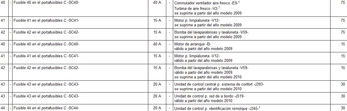

CHISKO Publicado 8 de Julio del 2011 Denunciar Publicado 8 de Julio del 2011 Creo que cualquier fusible que haga referencia al lavaparabrisas te puede valer Responder
novaliche Publicado 8 de Julio del 2011 Autor Denunciar Publicado 8 de Julio del 2011 No sabemos el fusible exacto que lleva 12v bajo llave? para ir directos al grano. Sino debajo del volante en ese cableado tiene que estar el cable amarillo-negro Responder
CHISKO Publicado 8 de Julio del 2011 Denunciar Publicado 8 de Julio del 2011 No sabemos el fusible exacto que lleva 12v bajo llave? para ir directos al grano. Sino debajo del volante en ese cableado tiene que estar el cable amarillo-negro Hay muchos fusibles que tienen positivo bajo llave, lo que no te puedo decir es el número porque cada coche es diferente. En el cuadro que te pongo arriba, cualquiera que haga referencia al limpiaparabrisas es bajo llave. A la izda de la tabla viene el número. Localizalo en tu coche y pincha ahí mismo el cable. Responder

POBEÑA Publicado 8 de Julio del 2011 Denunciar Publicado 8 de Julio del 2011 Yo lo saque de la caja de fusibles me parece que es el de arriba de la dcha. pero con el tester o una lampara lo sacas bien. Responder
german18t Publicado 8 de Julio del 2011 Denunciar Publicado 8 de Julio del 2011 Aclaro que +15= corriente bajo llave +30=positivo directo El numero 8 es bajo contacto Responder

CHISKO Publicado 9 de Julio del 2011 Denunciar Publicado 9 de Julio del 2011 Aclaro que +15= corriente bajo llave +30=positivo directo El numero 8 es bajo contacto Genial. Muchas gracias German! Y +75? es el temporizado ese que se apaga un rato después de apagar el coche? Responder
