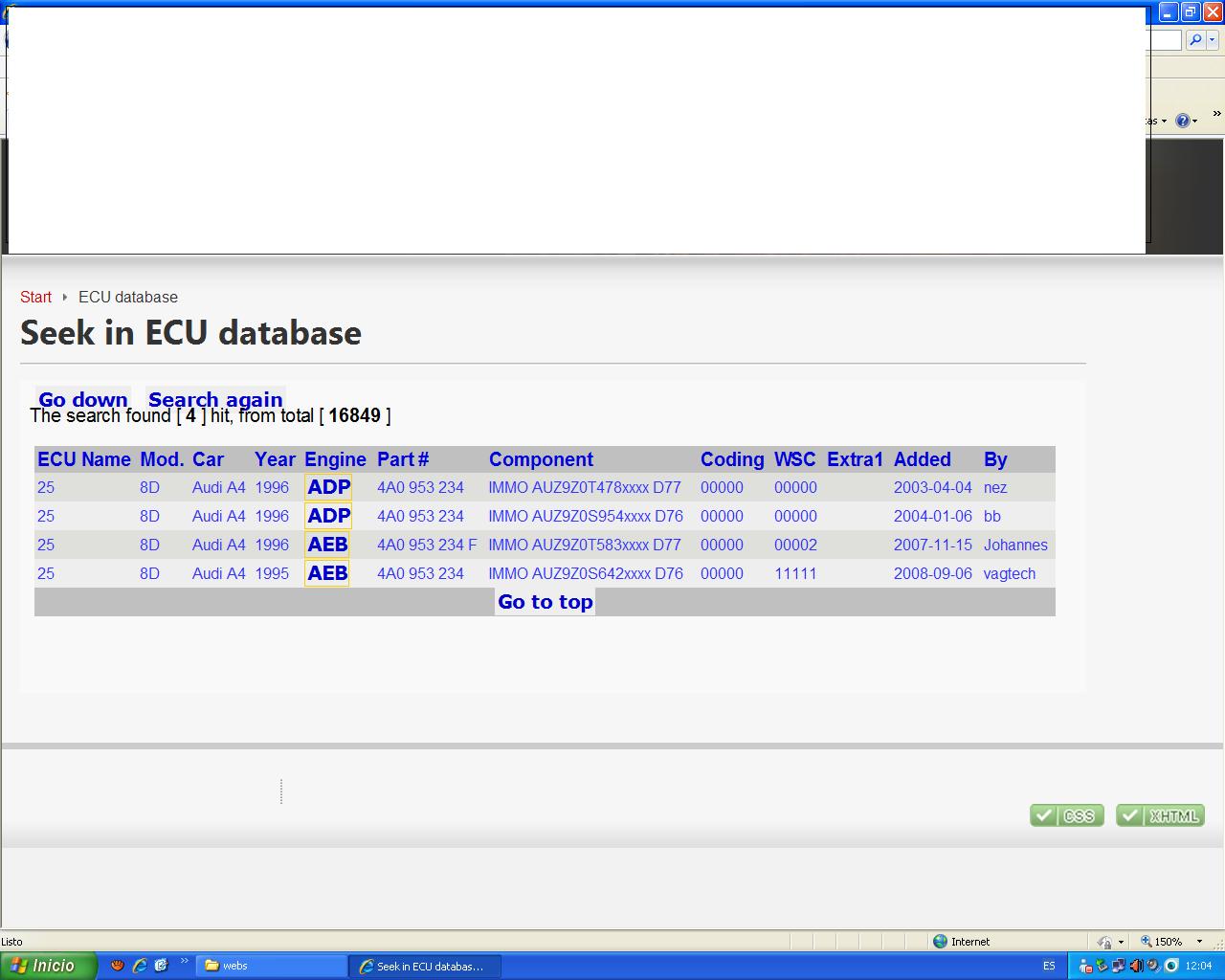

MICHELS3 Publicado 12 de Julio del 2011 Denunciar Publicado 12 de Julio del 2011 nadie me dice nada? hola de nuevo,tengo buenas noticias(en parte)el modulo 25 lleva la codificacion en 00000,si no se a borrado nada,con el pin que te dio la primera vez,entras al modulo 25 con vagcom y intentas casar las llaves....pero en el modulo 25, no en el 17,ya que tu coche lleva el inmo aparte,,adjunto una captura de una base de datos de controladores del grupo vag,donde tengo varias del modulo 25 y estan todas codificadas a 00000 como la tuya.... Responder
