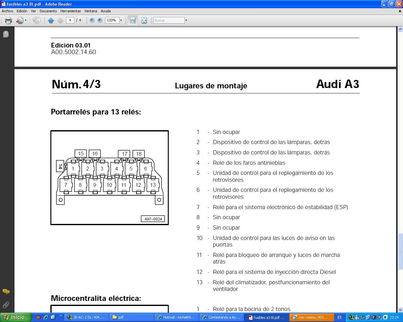

MICHELS3 Publicado 8 de Julio del 2011 Denunciar Publicado 8 de Julio del 2011 (editado) Yo he instalado las antinieblas delanteras en mi A3 8L pre y te aseguro que ahí no pinta nada ni Vag-Com ni módulos, es tirar el cable que viene de los antinieblas al conmutador, y si acaso poner un relé por seguridad. Un saludo. eso mismo le iba a decir,que estaba revisando el elsa y el pdf de los fusibles que tengo,y hay que meter un rele para los antinieblas... el numero 4 en la imagen,instalalo ya que seguramente el conmutador de luces no soporte la intensidad de la linea del antinieblas,de ahi el poner el rele o se fundira alguna pista del conmutador.. Editado 8 de Julio del 2011 por MICHELS3 Responder

MICHELS3 Publicado 8 de Julio del 2011 Denunciar Publicado 8 de Julio del 2011 olvidate del esquema que te he subido antes,que no era el bueno,,, este es el bueno que sale el rele numero 4 en el esquema y todas sus conexiones...si tienes impresora lo imprimes y selo llevas al mecanico,eso si, sino tiene ni idea de electricidad no se enterara de nada...asi que si ve el esquema y no se aclara mejor lleva el coche a otro taller que este mas especializado en electricidad del automovil....ahorraras tiempo y dinero,ya que si va a ciegas va a tardar el doble de tiempo en montarte la instalacion electrica...saludos Responder
