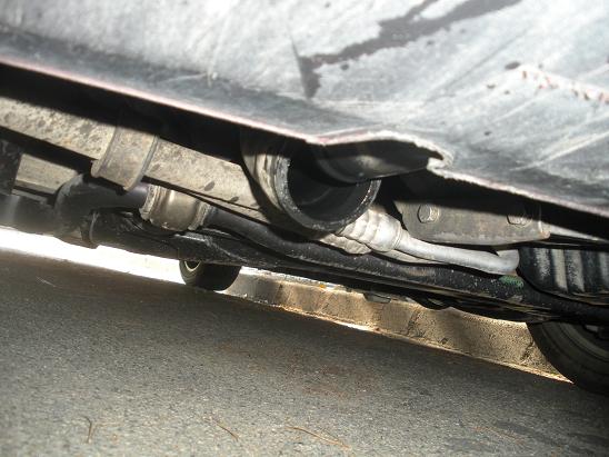

empece a mirar los tubitos finos del turbo uno,por uno,y.....nada y cuando ya casi desistia,al recoger una llave al suelo, la recoji y hecando un ultimo vistazo mirad lo que vi.........
o sea que le he puesto una abrazadera metalica y listo.
una insignificancia asi y lo que influye en el coche, y luego el susto pensando antes de llegar a casa en el facturon de una averia gorda. bueno gente ;gracias a todos por los consejos, :clap1: :clap1: :clap1: soys la P :notworthy::notworthy: LLA.

yo te iba a decir k le revisaras todos los manguitos gordos de la canalizacion de aire :thumbsup: :thumbsup: , por k a mi me ha pasado, llevaba unos dias que cuando aceleraba se escuchaba un ruido impresionante, (cuando pasaba cerca de las biondas esas de la carrtera k me volvia el ruido ese al interior del coche, yo taba cagao, pense k abia jodio turbo tambien :cry1: :cry1: ), y un dia, sin arreglar aún, me moskee con la parienta y sali de un bar escopeteao en primera, yyyy, chassss, el coche no andaba ni un peo, y una umarea negra k flipass :ranting2: , pos nada, llame a la grua,(pero tube k salir del pueblo, por ke me daba verguenza despues del escandalo k ice alli)jejej, cuando llegue al taller, era un manguito del turbo como el tuyo, pero en mi casoi fue uno que hay justo al lado del faro derecho, se me habia soltao la brida de metal de la presion k lleva eso. colocar, apretar y listo..... :lol2: :lol2: :lol2:
