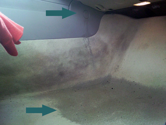

Josemace67 Publicado 9 de Julio del 2011 Denunciar Publicado 9 de Julio del 2011 Hola a todos: Necesito vuestra ayuda porque como veis en la foto me entra líquido dentro del habitáculo de mi A6 3.0. El líquido entra en el puesto del copiloto y no tiene olor ni color pero es bastante viscoso. Yo diría que es líquido refrigerante porque desde que entra ya me ha saltado el chivato de ese líquido en el coche y he tenido que recargarlo. Qúe creeis que puedes ser?. Tiene algo que ver con que un electricista me haya limpiado las electroválvulas del climatizador? lo digo porque me fallaba el clima echando aire muy caliente por los laterales y me hizo el brico que sale en este foro? Espero vuestra ayuda, un saludo de antemano. Responder
andreea Publicado 9 de Julio del 2011 Denunciar Publicado 9 de Julio del 2011 (editado) Pues eso que te entra anticongelante por los tubos de la calecfacion, a mi me paso lo mismo y fue lo mas dificil de cambiar en este coche. son tubos que llevan una goma de presion con una abrazadera que los matiene unidos con los de fuera y casi no hay espacio para las manos en la parte del conductor. que esta la entrada de agua y dos salidas en la del pasajero. Si quitas el tapon del pastico que gotea y el tornillo veras como corre el anticogelante. y el olor que deja dentro del coche. Pues eso a cambiar la gomitas negras que lleva. Por cierto es una m**** de sistema para el cohe que es. Un saludo. Editado 9 de Julio del 2011 por andreea Responder
Josemace67 Publicado 9 de Julio del 2011 Autor Denunciar Publicado 9 de Julio del 2011 Muchas gracias Andrea, lo comentaré con el mecánico pero tendrá algo que ver con lo que me hizo de las electroválvulas? Te fue muy caro arreglarlo? es grave este fallo? Saludos y gracias Responder
andreea Publicado 9 de Julio del 2011 Denunciar Publicado 9 de Julio del 2011 Te pongo una foto por que yo lo cambie entero. Responder
andreea Publicado 9 de Julio del 2011 Denunciar Publicado 9 de Julio del 2011 (editado) no, es muy barato, si son los tubos del conductor solo son la gomitas unus 50 centimos, al igual que el otro lado que esta superjodido de de cambiar. Pero si el meca te a tocado ahy pues que lo mire, por que es muy laborioso de cambiar. Editado 9 de Julio del 2011 por andreea Responder
Josemace67 Publicado 9 de Julio del 2011 Autor Denunciar Publicado 9 de Julio del 2011 OK muchísimas gracias otra vez pero cuando dices que tu lo cambiaste entero a que te refieres pues hablas de que en teoría solo hay que cambiar las gomitas, no? Saludos y disculpa el coñazo Responder
andreea Publicado 9 de Julio del 2011 Denunciar Publicado 9 de Julio del 2011 Pues lo cambie por que pense que estaba roto o perforado, y cual mi sorpresa que lo era es que estaba era mal montado, y las gomas mal puestas. por eso lo cambie.El listo que lo monto lo puso mal. Un saludo Responder
