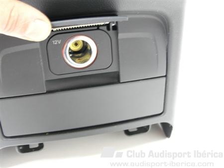

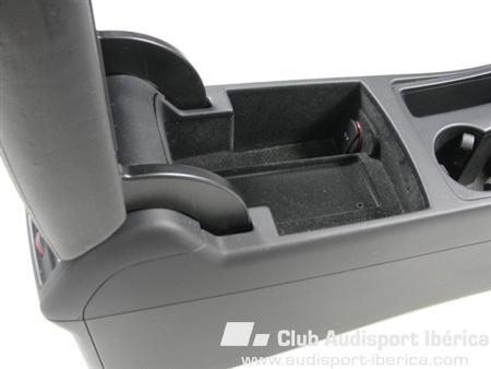

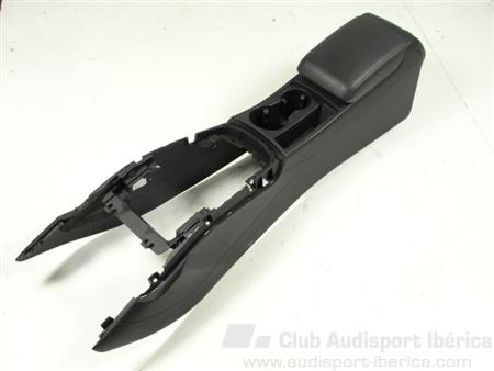

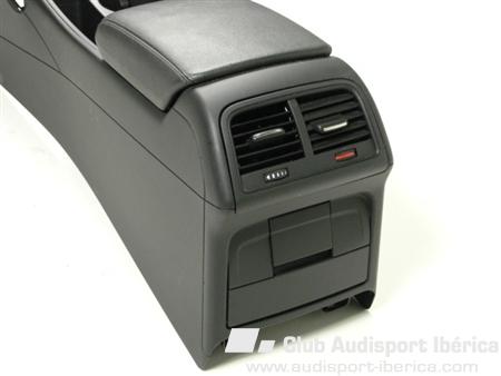

arcancelo Publicado 15 de Julio del 2011 Autor Denunciar Publicado 15 de Julio del 2011 Este es el apoyabrazos que he conseguid en ebay Responder
arcancelo Publicado 15 de Julio del 2011 Autor Denunciar Publicado 15 de Julio del 2011 Y también he conseguido el embellecedor acabado flex-aluminio (a juego con los que ya tengo en el resto del coche) en el concesionario. Vamos, que ahora me estoy comiendo las uñas hasta que me llegue todo. Responder
