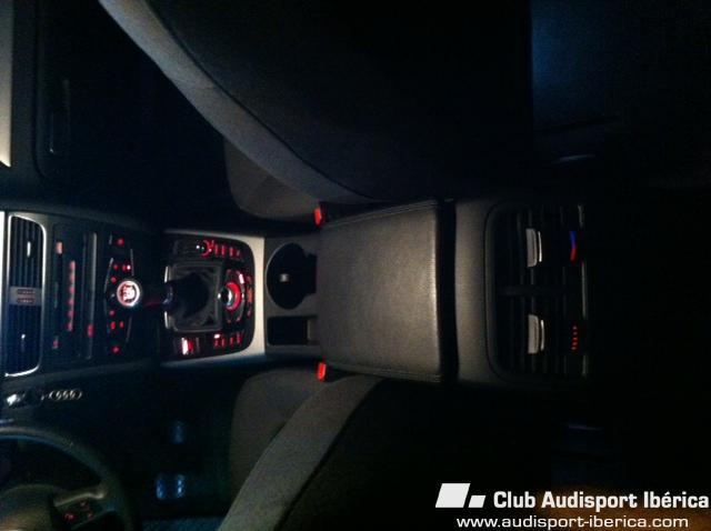

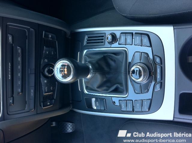

arcancelo Publicado 30 de Julio del 2011 Autor Denunciar Publicado 30 de Julio del 2011 Bueno pues....por fin!!! Ya instalé la consola nueva y ya dispongo de apoyabrazos. Que diferencia!! Parece mentira que no lo pongan de serie. Es un pecado. Lo hice esta mañana en 3 horas aprox. Metí instalación eléctrica también para los 2 nuevos mecheros. Tengo que reconocer que todo fue como la seda gracias al bricho de paul2008 que describe paso a paso el desmontaje de toda la consola central Mientras iba desmontando la antigua y montando la nueva me daba la impresión de que ya lo había hecho 100 veces porque me memoricé ese brico hasta el último detalle. Sabía donde estaba cada tornillo, cada grapa, cada conexión. Todo perfecto. Gracias paul2008. Y así ha quedado: Responder
arcancelo Publicado 30 de Julio del 2011 Autor Denunciar Publicado 30 de Julio del 2011 Otra Gracias otra vez, como no, al brico de paul2008 también le he metido iluminación a las ruedas de las salidas de aire traseras, aunque no funcionen. Lo de darle aire ya paso porque hay que hacer mucha cantera. Responder
arcancelo Publicado 30 de Julio del 2011 Autor Denunciar Publicado 30 de Julio del 2011 otra Responder
arcancelo Publicado 30 de Julio del 2011 Autor Denunciar Publicado 30 de Julio del 2011 La última. Detalle del embellecedor. Lo pedí en flex metalizado, que es el más sencillo porque es el que iba a juego con el resto de las inserciones (y el más barato!!!). Responder
