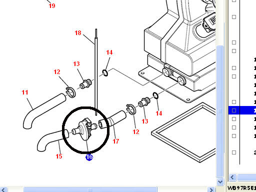

pren Publicado 12 de Julio del 2011 Denunciar Publicado 12 de Julio del 2011 Pues sera en tu coche por que en todos los que he conducido (el 80tdi incluido) no llevaban grifo. s2. Pues yo creo que lo llevan todos o casi todos, en el 100 mio abre o cierra por vacio, en los que llevan la "ruleta" lo abre o cierra un cable, ASI es como "regula" la temperatura de la calefa, dejando pasar mas o menos caudal. Saludos. Aqui un ejemplo. Responder

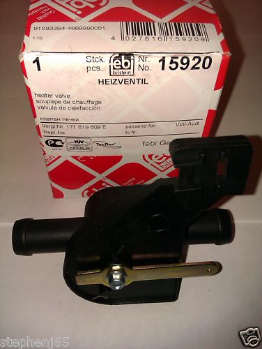

pren Publicado 12 de Julio del 2011 Denunciar Publicado 12 de Julio del 2011 El 80 tambien lleva grifo, es la ref. 171 819 809 E Responder
