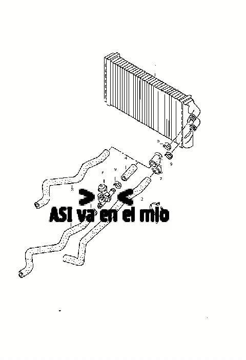

V6A80 Publicado 12 de Julio del 2011 Autor Denunciar Publicado 12 de Julio del 2011 La pieza 171 819 809 E parece mecánica, me recuerda a otra similar que llevaba un Renault 18 que tuve, sólo que la de éste era para el aire. De la palanca tiraba un cable. Según un fabricante de dicha pieza, se aplica al Audi 80, pero fabricado desde 08/1978 hasta 08/1986; o sea, en vehículos de la época del Renault 18. Responder

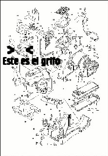

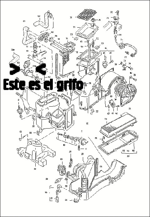

pren Publicado 12 de Julio del 2011 Denunciar Publicado 12 de Julio del 2011 Buscando en el despiece veo que el 80 deberia llevar este grifo Responder
pren Publicado 12 de Julio del 2011 Denunciar Publicado 12 de Julio del 2011 Me equivoque y he puesto las fotos al reves Responder
V6A80 Publicado 12 de Julio del 2011 Autor Denunciar Publicado 12 de Julio del 2011 Hola, Pren. La segunda imagen no puedo verla ni con lupa y candil. Responder
pren Publicado 13 de Julio del 2011 Denunciar Publicado 13 de Julio del 2011 Hola, Pren. La segunda imagen no puedo verla ni con lupa y candil. Perdon, me equivoque de archivo, a ver si ASI se ve Responder
V6A80 Publicado 13 de Julio del 2011 Autor Denunciar Publicado 13 de Julio del 2011 (editado) Ese despiece sólo se parece al dibujo que yo localicé en el ETKA, que no tiene pintado desde la vertical del radiador hacia la izquierda. De todos modos no se ve muy bien. ¿Dónde irá el chisme, dentro del hueco del motor o debajo del salpicadero ? Editado 13 de Julio del 2011 por V6A80 Responder
pren Publicado 13 de Julio del 2011 Denunciar Publicado 13 de Julio del 2011 Va por debajo del vierte aguas, en cuanto lo quites tienes que ver el pulmon por donde pasan los manguitos hacia el radiador. Responder
V6A80 Publicado 13 de Julio del 2011 Autor Denunciar Publicado 13 de Julio del 2011 O sea, va debajo del plástico que tapa todo el hueco entre el habitáculo del motor y la luna parabrisas. Pues es que el otro día estuve en el desgüace y a un V6 2.6, me parece que era medio coupé o quatro, le levanté ese plastico negro a ver si veía algo. Y bueno, al lado derecho tenía un agujero grande rectangular taponado con un filtro igual de grande, de poco espesor, que me imagino que es por donde toma el aire, pero la entrada de los manguitos de la calefacción va por debajo de la chapa pura y dura, con lo que no se puede ver más desde fuera, habría que desmontar todo el salpicadero. Al verlo así, ya no desarmé el vierteaguas del mío porque pensé que sería igual. Responder
