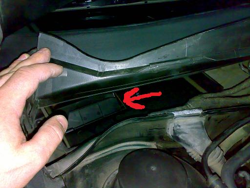

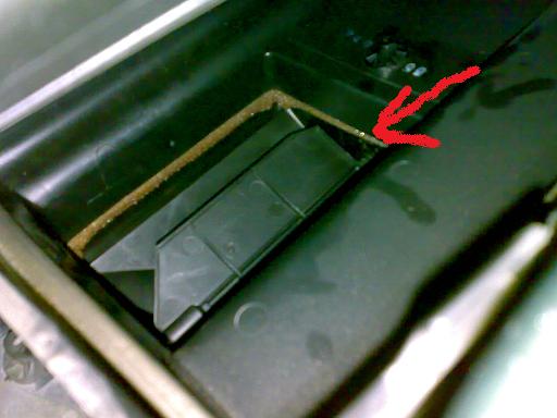

zanusix Publicado 11 de Julio del 2011 Denunciar Publicado 11 de Julio del 2011 Hola, Me entra aire caliente por las tuberas, puede ser que esta trampilla se quedase atascada? Porque he sacado el filtro del habitaculo y he conectado el aire y de todas las manera posibles y no se ha movido. Responder

goolfo Publicado 14 de Julio del 2011 Denunciar Publicado 14 de Julio del 2011 esta debajo del plastico del vierteaguas,justo a la altura del limpia del copiloto,saludos. Responder

naxo8l Publicado 14 de Julio del 2011 Denunciar Publicado 14 de Julio del 2011 creo que esa trampilla es para cuando no esta puesto el clima no entre aire de la calle por los aireadores,se abre cuando pones el clima y se cierra cuando lo apagas...suelen fallar y si le metes el vag-com te dara fallo del posicionador de no se que...resetea el fallo y hazle un test,puede que empiece a funcionar asi...a mi me paso...saludos!! Responder
zanusix Publicado 14 de Julio del 2011 Autor Denunciar Publicado 14 de Julio del 2011 Hola He pasado el vag, pero no me marca ningun fallo. Estoy seguro que no se mueve, porque ya lo estuve probando con resirculacion, con el clima, con todo y no va. En fin toca desmontarlo y probarlo, a ver cuando tengo un rato... Responder
A3POWER Publicado 16 de Julio del 2011 Denunciar Publicado 16 de Julio del 2011 Hola He pasado el vag, pero no me marca ningun fallo. Estoy seguro que no se mueve, porque ya lo estuve probando con resirculacion, con el clima, con todo y no va. En fin toca desmontarlo y probarlo, a ver cuando tengo un rato... Esa chapaleta se conoce como platillo de contencion y va pilotada por el famoso servomotor V71 que tanto falla. Lo mas habitual es que tengas el motor roto o el varillaje que mueve este platillo. Pasandole el Vag deberia darte el fallo,aunque no siempre lo hace. En destacados hay un Briko que yo mismo realice donde viene todo el proceso explicado,echale un vistazo que seguro te aclara algo antes de empezar a desmontar nada. Un saludo. Responder
zanusix Publicado 17 de Julio del 2011 Autor Denunciar Publicado 17 de Julio del 2011 Gracias A3POWER, He encotrado el brico , ya tengo mas claro lo que pasa y porque no va la trampilla. Aqui el brico del cambio de servomotor V71 :clap1: , de A3POWER http://www.audisport-iberica.com/foro/index.php?/topic/164774-cambio-servomotor-v-71-del-clima/ Responder
