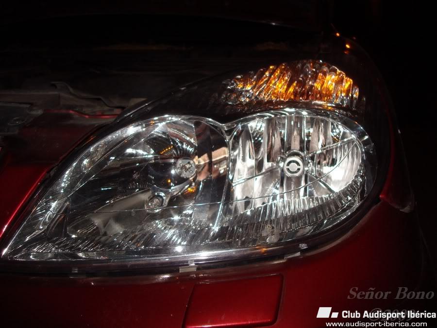

Batallas Publicado 30 de Julio del 2011 Denunciar Compartir Publicado 30 de Julio del 2011 (editado) Y este faro que es de un C5 I que no lleva lupa que hacemos con el? Nos liamos a pedradas, le damos con un laser al conductor, le pegamos un tiro o mejor hablamos con Citroen y Renault que tambien lo montaba en el Laguna? Editado Salu2 Editado 1 de Agosto del 2011 por AlfonsoBI Responder Enlace al comentario Compartir en otros sitios web More sharing options...
