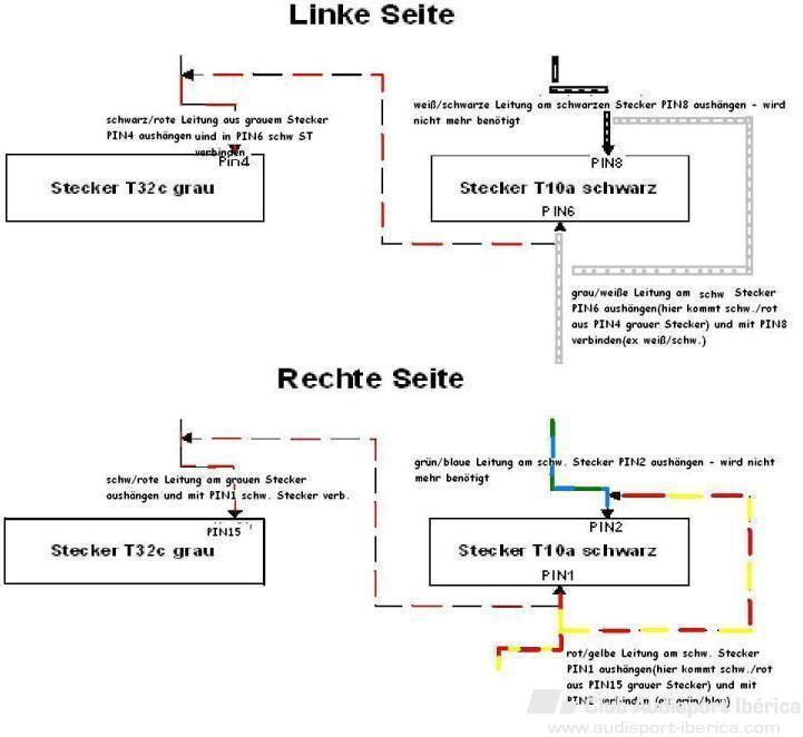

Otra cosa, creo que tú tenías faros Bi-xenón y has actualizado a faros Bi-xenón con Led, es decir los Reestiling, pues tienes que hacer un cambio de Pineado en la Unidad de Control, para que los Led funcionen y la unidad Tiene que acabar en K, M o N. Si no te tocará cambiarla.
Te puedo pasar un tutorial del cambio que compré en Alemania.
Te adjunto el esquema de Modificación del pineado.

Parece que es la misma modificacion de los del RS6:
quizas en castellano se vea mas claro (en un circulo azul los empalmes):
Faro izquierdo:
Faro derecho:
Faro izquierdo:
Faro derecho:
Si yo creo que son las mismas modificaciones del cableado. La info esta sacada del Foro Aleman y funciona OK.
