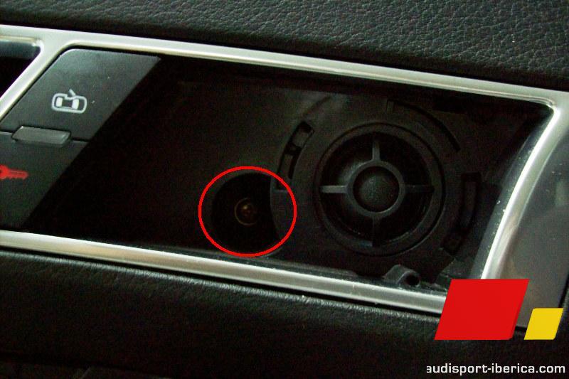

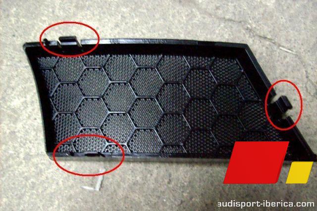

anuevo34 Publicado 13 de Julio del 2011 Denunciar Publicado 13 de Julio del 2011 El procedimiento es exactamente el mismo, salvo que tienes un tornillo en el altavoz de agudos.....lo demás es idéntico... Para quitar la rejilla del altavoz utiliza un destornillador plano muy fino y sale con facilidad, fíjate en la foto donde lleva las pestañas para que hagas palanca en el sitio adecuado..... Responder
