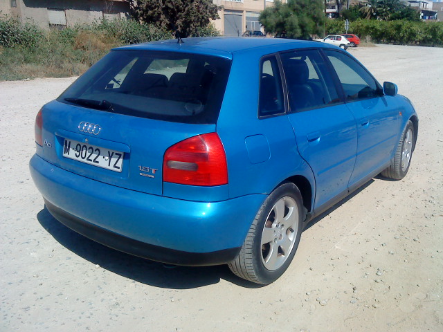

Hoplita Publicado 13 de Julio del 2011 Denunciar Publicado 13 de Julio del 2011 pues si, despues de mirar por toda españa y ver opciones varias y variopintas... al final me presento aqui, en este foro, con este coche, y con este motor a3 1.8t 180 cv quattro 5 puertas con recaro cuero, bose, techo.... el motor jejeje ya es adiccion, el 3 1.8t prometo mas fotos cuando tenga un hueco, lo acabo de coger y se admiten sugerencias sobre el seguro (linea directa meesta poniendo pegas a pesar de que ya tengo el otro a3 asegurado con ellos y no he dado ni un parte¡¡¡) y tambien quiero arreglarle el fis que lo tiene como es tipico con lineas borradas asi que si alguien sabe del tema (he oido algo por el foro pero ahora mismo estoy out) un saludo especial a chirrito, seguro que el coche le dice algo¡¡¡ Responder

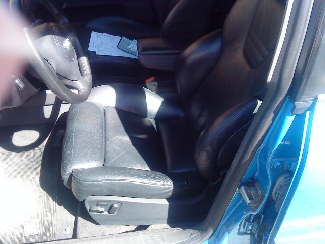

Hoplita Publicado 13 de Julio del 2011 Autor Denunciar Publicado 13 de Julio del 2011 ok muchas gracias ya para empezar michels3 este es de marzo del 2000 lo lleva todo salvo el xenon, de serie, lo vi y me gusto mucho ahora tengo que verlo todo bien y dejarlo fino, pero quitando el embrague todo parece estar en su sitio, la verdad otra foto, estan mejor de lo que parece ahi, no se porque se ve tan envejecidos [ Responder

DAVIS-VAG Publicado 13 de Julio del 2011 Denunciar Publicado 13 de Julio del 2011 enhorabuena hoplita por esta unidad tan completa que has conseguido !! tiene de todo y unos asientos y un color ... ahora a ponerlo a tu gusto ... y hacer fotos como se merece. saludos Responder
