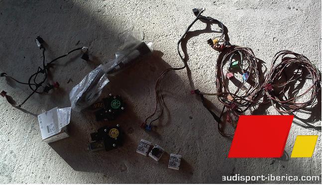

roberquattro Publicado 13 de Julio del 2011 Denunciar Publicado 13 de Julio del 2011 (editado) Pues si, esta tarde por fin he reunido todas las piezas para empezar la obra jeje la idea es poner los elevalunas eléctricos originales en las puertas traseras ya que mi coche no los trae. se necesita: -Instalación eléctrica de la puerta de conductor -Instalación eléctrica de la puerta trasera derecha e izquierda -Botonera puerta de conductor -4 botones de elevalunas y 1 de bloqueo de niños -Instalación de elevalunas que va debajo del piso del coche -Guarnecidos de las vestiduras de puertas traseras (donde se alojan los botones traseros) -motores de ambas puertas para los elevalunas -poleas de los cables de los motores de elevalunas, ya que el chasis de puerta trasera es = para elevalunas eléctricos que para manuales lo que cambia es la posición de la polea en los manuales va mas avanzada que en los eléctricos pero los cables en principio valen -Instalación desde la toma de corriente inferior del salpicadero a los fusibles de la instalación de elevalunas( para manual es un solo fusible que lleva un casquillo marrón, mientras que para eléctricos lleva un casquillo rojo (ele tras) y otro marrón (ele del) y lo mas importante paciencia que es la madre de la ciencia y tiempo muuucho tiempo :clap1: Editado 13 de Julio del 2011 por roberquattro Responder

roberquattro Publicado 13 de Julio del 2011 Autor Denunciar Publicado 13 de Julio del 2011 Casi todo es de desguace esceptuando los plásticos de los paneles de puerta que no hubo manera cada uno son 20€ con iva y el de la puerta de conductor 18,90€ en color ónice el resto no pasa de 8€ esceptuando los motores que fueron 30 € cada uno en desguace. Responder

roberquattro Publicado 17 de Julio del 2011 Autor Denunciar Publicado 17 de Julio del 2011 Bueno pues esta tarde ya he empezado y me ha faltado tiempo la verdad... pero por lo menos he conseguido que funicionen con los motores sin montar en la puerta. lo explico por pasos... Lo primero en que había pensado es en instalar lo mas gordo que es la instalación eléctrica, os recomiendo sacarla entera de un desguace aunque hay que destapizar el suelo y demás guarnecidos, hay que empezar quitando todos los asientos, retiramos las molduras bajo puertas, y los guarnecidos de los pilares centrales, así como el propio panel de puerta y el reposapiés izquierdo del conductor. bueno señores mañana sigo y con fotos que ando bastante cansado y mañana es día de escuela... Responder
