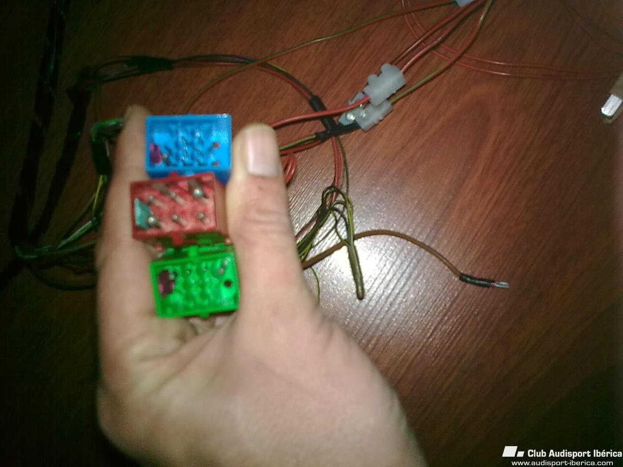

Bueno pues tras mucho tiempo he podido reunir las piezas para montar los elevalunas traseros. Pero me encuentro con varias dudas a ver si alguien puede sacarme de ellas. Acabo de hacerme con el cableado de un A4 del 2000 y en el lado de la puerta del conductor en vez de dos conectores (uno rojo y otro azul) como dice roberquattro, el cable trae otro conector más de color verde.post-22703-0-76197600-1329154203.jpg
En cuanto al conector verde, por si te sirve de ayuda, los asientos calefactables que tengo llevan ese conector verde y se conecta bajo los asientos, saliendo del suelo. Por tanto creo que es la alimentación de los asientos calefactables. Además, cuando miraba asientos de piel vi que todos los calefactables llevan el conector verde!

Pues muchas muchas gracias VIX :thumbsup: , ya tengo una de las dudas resueltas.
Vaya tela, a ti te sobra ese conector y a mi me falta! :laugh:
También me sirve de ayuda a mi, ya que pensaba que la instalación de los asientos calefactables vendría con su instalación y veo que comparte cableado!
