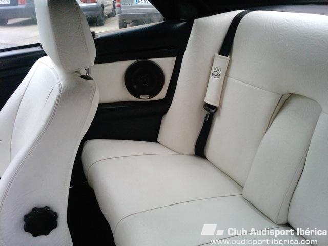

Audi Gm Publicado 16 de Julio del 2011 Denunciar Publicado 16 de Julio del 2011 Muy buenas !! como va ese veranito ?? yo ando un poco jodido ya que me han rajado la capota de mi cabrio como esta semana me la reparan he pensado ya en cambiarle un poco el aspecto por dentro y quiero ponerle unos asientos de un A4, ya que los asientos que tengo ahora son los del reposa cabezas hueco, vamos los cuadrados y me gustaria ponerle los de un a4. Seria quitar y poner o tendria que modificar guias ?? saluditos y HAPPY HOLIDAYS, para el que las tenga !! una foto como esta ahora los que quiero montar tambien he visto estos que por 270€ tengo los 2 nuevos y con portes incluidos, reclinables... son una copia de los recaro speed Responder
Davidd1983 Publicado 16 de Julio del 2011 Denunciar Publicado 16 de Julio del 2011 Los asientos de un a4 no se pueden montar porque no son abatibles. Puedes mirar de un a3, pero ya que te pones monta unos recaro en cuero, delante mide la separacion de las guias y la altura del asiento, pero vamos que no se yo.... Detras te sera mas dificil, son asientos mas estrechos, los apoyacabezas quiza te rozen en el cubrecapota, etc.... Toda una obra sabiendo que en Alemania venden de todo tipo de asientos para cabrio saludos Responder
Audi Gm Publicado 16 de Julio del 2011 Autor Denunciar Publicado 16 de Julio del 2011 atras no quiero montar los asientos ya que apenas tienen uso. los quiero poner delante. no habia caido en que los del a4 no son abatibles, pero de A3 tambien me puedo hacer de ellos. voy a buscar unos en alemania para ver como son. gracias Responder
