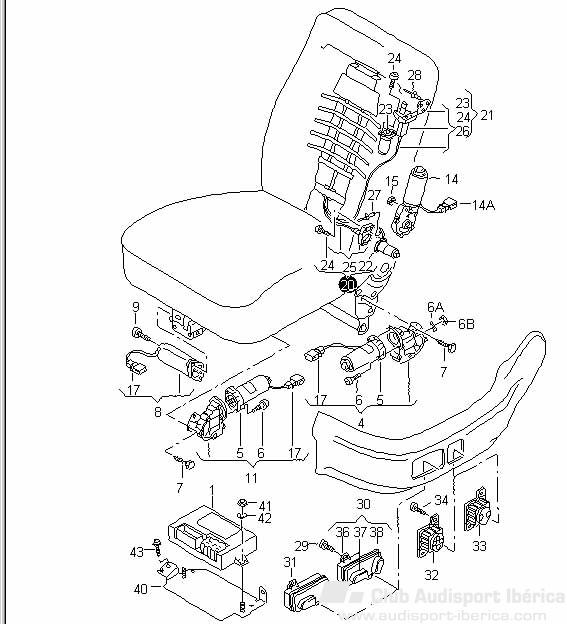

Hoplita Publicado 19 de Julio del 2011 Autor Denunciar Publicado 19 de Julio del 2011 aqui tengo un despiece del asiento... el tema es poder acceder a esto y comprobarlo y luego pedir las ref y que las tengan y montarlas, jejejejejjee casi ná. esto es tema de un tapicero, de un electricista, o de que especialidad? Responder

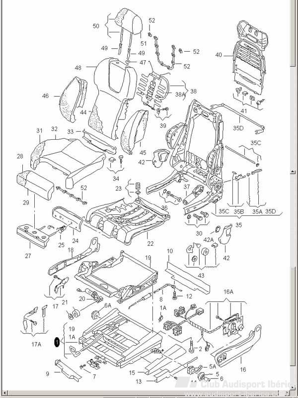

Hoplita Publicado 19 de Julio del 2011 Autor Denunciar Publicado 19 de Julio del 2011 O esta otra ya en plan exaustivo.... Responder
Hoplita Publicado 20 de Julio del 2011 Autor Denunciar Publicado 20 de Julio del 2011 A ver si alguien me podria ayudar con esto.... puede que el problema sea un rele que parece ser que llevan los asientos con regulacion electrica de altura cuelgo otro pantallazo del etos para que os ilustreis. la pregunta es donde puede ir el rele? en el asiento o en algun portareles???? en la ilustracion no queda muy claro, es la figura 6, pero donde esta ubicado?: gracias y salu2 Responder
ferchir Publicado 20 de Julio del 2011 Denunciar Publicado 20 de Julio del 2011 Yo creo que si lleva un rele se tiene que ver o quitando la tapa de atras o por debajo no creo que este incrustado en el asiento. saludos Responder
Av@nt Publicado 20 de Julio del 2011 Denunciar Publicado 20 de Julio del 2011 Hola Compañero! Pues yo estoy en tu misma situación. Me compre unos Recaro por ebay y a mi lo que no me funciona es el reglaje lumbar ni espalda...y en mi caso no son los relés. Los cambié ( ni se te ocurra ir a la Audi, te cobran 25 euros por un relé que me costó 3,6 euros) y nada, así que se lo he dejado a un compañero del foro y sin prisa me los va a intentar arreglar. En tu caso es posible que sea el relé ( pero lo dudo,si el resto de funciones te van bien. Lo digo pq creo que cada relé hace dos funciones, unoo adelante-detras, arriba-abajo y el otro reglaje lumbar y espalda), y en mis asientos (A6 c5) los reles están colocados a la altura de la botonera pero por dentro y hacia la izda mirado desde fuera o hacia la derecha si una vez sacado el asiento lo mirás desde dentro. A ver si tienes suerte y es el relé!! Ciao Responder
Hoplita Publicado 20 de Julio del 2011 Autor Denunciar Publicado 20 de Julio del 2011 En mi caso solo puede ser el relé, el interruptor, el cableado o el motor en cuestión (ahí es na) todas las demás func, van bien. el tema es poder acceder a cada una de las partes sin montar mucho estropicio. y en realidad si hubiera alguna manera de bajar el asiento manualmente me sobraria,porque una vez reglado ya no lo tocas mas. gracias y salu2 Responder
