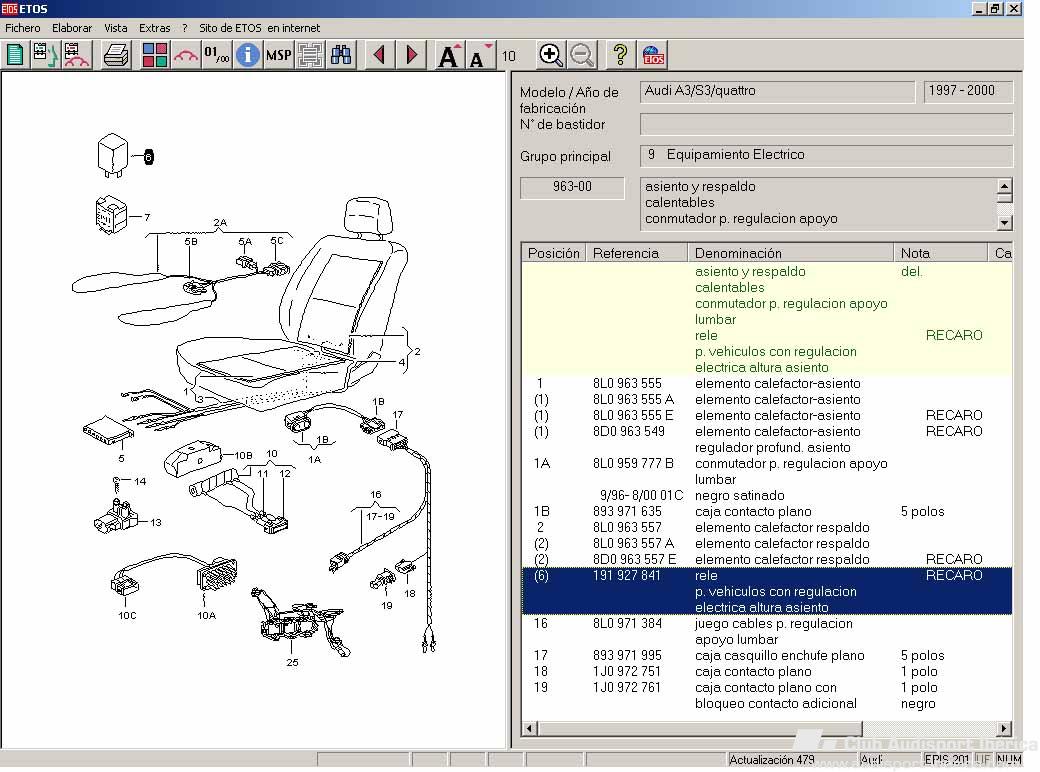

A ver si alguien me podria ayudar con esto.... puede que el problema sea un rele que parece ser que llevan los asientos con regulacion electrica de altura cuelgo otro pantallazo del etos para que os ilustreis. la pregunta es donde puede ir el rele? en el asiento o en algun portareles???? en la ilustracion no queda muy claro, es la figura 6, pero donde esta ubicado?:
gracias y salu2
a esta captura que has puesto no le hagas caso ya que es de los recaro del restyling y no tiene por que ser igual la instalacion que en los recaro pre-restyling..saludos
Vale, no tienes el reglaje hacia delante-hacia atrás... Pues entonces no se cuantos relés tendras o si los tienes. Quizás sea li q tu dices motor atascado!!! Puedes hablar con wizard del foro A6 c5 a ver lo q te dice
