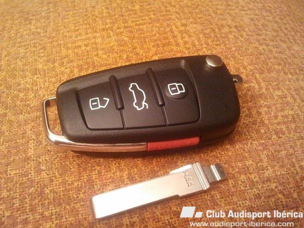

frangalera Publicado 16 de Julio del 2011 Denunciar Publicado 16 de Julio del 2011 Pues que me regalaron esta llave hace un tiempo y hoy apereció al buscar en un cajón. Mi intención es utilizarla en un A4 B6, pero me da la impresión de que no va a poder ser. Esta completa, solo falta tallar el espadín y codificarla, ya lleva el transponder. Os subo unas fotos y me decis... Responder

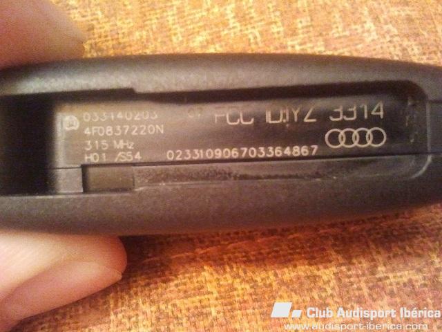

frangalera Publicado 16 de Julio del 2011 Autor Denunciar Publicado 16 de Julio del 2011 Otra más: Responder
rlaurent Publicado 16 de Julio del 2011 Denunciar Publicado 16 de Julio del 2011 Necesitas reprogramar el transponder. Si no el coche no arranca. Responder
frangalera Publicado 16 de Julio del 2011 Autor Denunciar Publicado 16 de Julio del 2011 (editado) Gracias por responder. Ya imaginaba que habría que reprogramar el transponder. Y tambien imagino que abra que programar el mando para que abra y cierre, pero la cuestión es si esta llave servirá para mi B6?, la reprogramación me la harian en el conce? Editado 16 de Julio del 2011 por frangalera Responder

Schummy Publicado 18 de Julio del 2011 Denunciar Publicado 18 de Julio del 2011 La llave es para un inmo de 5º generación si no recuerdo mal. El inmo de este coche va en la centralita del bloqueo de la dirección mientras que el que monta tu coche va en el cuadro de instrumentos, ASI que lo vas a tener complicado codificarla. Igualmente esto sólo puede hacerlo Audi desde el VAS. Saludos. Responder
frangalera Publicado 18 de Julio del 2011 Autor Denunciar Publicado 18 de Julio del 2011 (editado) ok, muchas gracias. En un conce Audi podrian codoficarla y programarla?, es para no darme el viaje en valde, me pilla a 80km. Un saludo. Editado 18 de Julio del 2011 por frangalera Responder
Schummy Publicado 19 de Julio del 2011 Denunciar Publicado 19 de Julio del 2011 Lo mejor es que les pegues una llamada y ellos te lo aseguren. Yo creo que no se podrá programar pero mejor que lo asegures llamando antes para no pegarte el viaje en valde. Saludos. Responder
