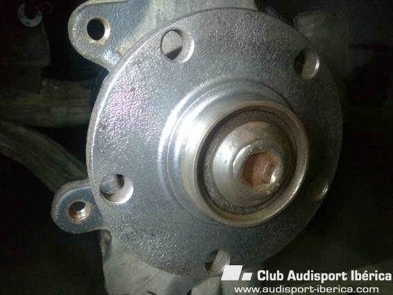

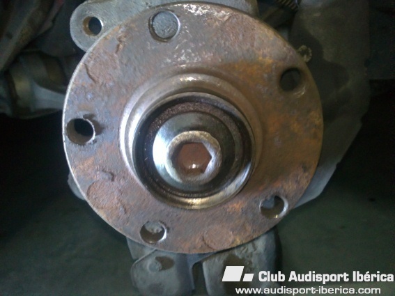

sata Publicado 21 de Agosto del 2013 Autor Denunciar Publicado 21 de Agosto del 2013 Mi problema vino a raiz de cambiar discos y pastillas, y no limpiar bien del montón de roña que había en la zona de contacto de buje y llanta. Así estaba: Probé a sustituir las juntas del pistón y limpieza de este, pero no sirvió de nada. Doblé el disco y me aconsejaron no rectificar ya que era muy probable que se volviera a alabear. Compré pastillas y discos nuevos, limpié a conciencia el buje y llanta, y se acabaron los problemas. Así lo dejé: Saludos. Responder

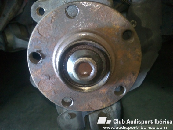

p82alhij Publicado 21 de Agosto del 2013 Denunciar Publicado 21 de Agosto del 2013 Mi problema vino a raiz de cambiar discos y pastillas, y no limpiar bien del montón de roña que había en la zona de contacto de buje y llanta. Así estaba: 09112012120_web.jpg Probé a sustituir las juntas del pistón y limpieza de este, pero no sirvió de nada. Doblé el disco y me aconsejaron no rectificar ya que era muy probable que se volviera a alabear. Compré pastillas y discos nuevos, limpié a conciencia el buje y llanta, y se acabaron los problemas. Así lo dejé: 09112012122_web.jpg Saludos. Pero también te gastaba una pastilla mas que otra? Porque yo tambien monte ambas cosas, pero mi buje quedo bien limpio, porque vi tu brico. Responder
sata Publicado 22 de Agosto del 2013 Autor Denunciar Publicado 22 de Agosto del 2013 No me percate de mirarlo. A lo mejor en tu caso no retrocede bien el pistón. S2 Responder

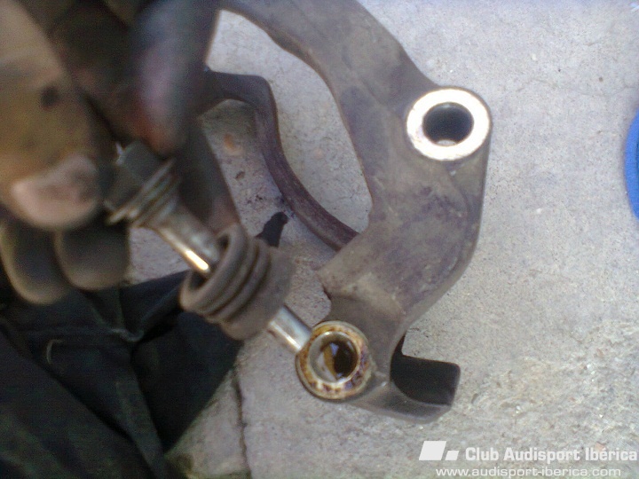

p82alhij Publicado 11 de Septiembre del 2013 Denunciar Publicado 11 de Septiembre del 2013 Voy a repetir la imagen que ya he subido en el brico, pero es por comentar, que mi problema para tener la pastilla frenada fue la pinza agarrada. Tened en cuenta, si se os desgastan las dos pastillas prematuramente, entonces es error del piston, si se os desgasta solo la de fuera, entonces es problema de engrasar los bulones que muestro. Un saludo. Responder

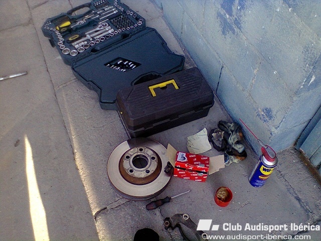

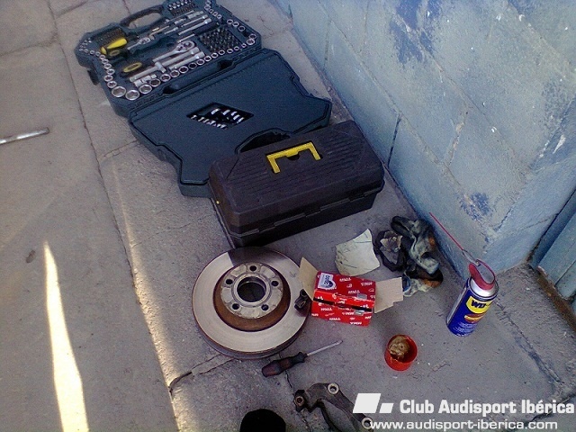

p82alhij Publicado 11 de Septiembre del 2013 Denunciar Publicado 11 de Septiembre del 2013 Y aprovecho y os muestro la herramienta y materiales usados. Responder
