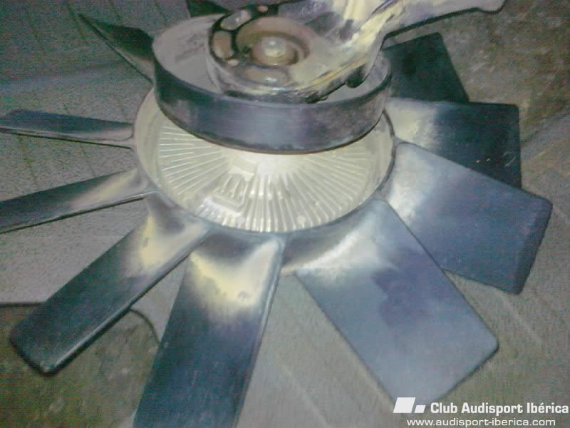

Wise Publicado 21 de Julio del 2011 Denunciar Publicado 21 de Julio del 2011 Pues por lo visto hay que quitar la caja de cambios... el cojinete vale unos 100 euros y dice que son unas 5 horas de trabajo.... y que tengo malo un.. ¿Como lo dijo..? umm espeso, denso, no... joe como era... bueno se referia a un vendilador de los grandes del radiador... Que vale por lo visto 150 euros... Verá tu la bromita.. jejejeje Responder
pren Publicado 21 de Julio del 2011 Denunciar Publicado 21 de Julio del 2011 Sera el viscoso del ventilador, mira es eso que se ve dentro , lo de metal con aspas. Responder
Wise Publicado 21 de Julio del 2011 Denunciar Publicado 21 de Julio del 2011 Si, el viscoso es... eso seguro, me han dicho que esta malo uno de ellos y que hay que cambiarlo... 150 pavos creo en 48 horas todavia no me lo han mirado.. hoy he ido ya a decir.. que pasa aquí y me han dicho.. mañana ya lo miramos sin falta... a ver si es verdad... Mal empezamos con este taller... llevo 3 dias sin coche y aun no se que es... Responder
