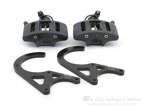

drchus Publicado 24 de Julio del 2011 Denunciar Publicado 24 de Julio del 2011 Yo voy a explicar lo que para mi es la evolucion logica para un S4 (o mejor dicho lo que yo estoy haciendo en el mio). Partiendo de la base de que el coche no tenga ninguna avería y todo el mantenimiento lo tenga al dia hay que empezar por el chasis, (si no es asi lo primerisimo es arreglar lo que no este bien, aunque sean cosas de poca importancia). Lo primero es una buena suspensión Yo tengo montada la Bilstein PSS9 de momento no he encontrado nada mejor para nuestros S4 que no sea a medida y como consecuencia tenga un valor superior al coche, es la base para ir aumentando las prestaciones a nuestro S4. Segundo, unos frenos acordes con la potencia que vamos a tener en un futuro, aqui no hay que escatimar, nunca vais a tener frenos de más, los de serie del S4 se quedan un poquito cortos, sobre todo en fatiga, si no teneis mucho presupuesto (es mejor tener unos buenos frenos que 200cvs mas) podeis montar latiguillos metalicos, cambiar el liquido de frenos por un ap 600 o algo similar y unas pastillas como las ferodo ds 2500 y con eso ganais ya bastante. Yo voy a montar brembo seis pistones delante con discos de 360mm x 34mm y cuatro pistones detras con discos de 330mm x 24mm, el unico problema es que me quedo sin freno de mano hasta que encuentre una solución (tendre que llevar un calzo en el maletero, jajaja). Tercero, unas llantas con un diametro suficiente (con 18 es para mi la medida perfecta) y un desplazamiento mayor para que podais montar los frenos en el interior y unos neumaticos mas anchos, porque los 225-45 17 de las ruedas de serie se van a quedar muy pequeños, que minimo que unas 245-35 18. Cuarto, silentblocks de poliuretano, los silentblocks originales no aguantan el endurecimiento de las suspensiones y el aumento de las fuerzas de frenado. Quinto, unas estabilizadoras mas duras, unas H&R por ejemplo nunca defraudan, pero yo comprare estas http://www.hotchkis.net/audi_b5_sport_sway_bar_set.html Ahora que el chasis esta bastante conseguido (siempre se le pueden montar mas piezas y desde aqui os animo a que me digais que mas cosas podemos montar en nuestros s4 para mejorar el chasis) debemos de pasar a la potenciación, que cada uno pare cuando quiera, pero que menos que tener 550 cvs en nuestros biturbos, jajaja. s..to, y pedido a gritos son unos buenos intercoolers, aqui hay muchisima variedad de precios, formas, gustos, marcas y estilos, que cada uno monte el que quiera pero yo prefiero ahorrar y tardar seis meses en montar un intercooler bueno que en un mes comprar uno malo. Septimo, admisión mas grande, podeis montar la caja del filtro de un rs4 o un filtro con un agujero en el faro o lo que querais pero que no os suba la temperatura de admisión, esta mejora no se va a notar ahora pero cuando reprogrameis o cambieis turbos o arboles de levas si se va a notar. Octavo, un buen embrague, todavia no he mirado nada en concreto pero hay bastante material para nuestros coches. Noveno, turbos mas grandes acompañados de inyectores y un ajuste en la cartografia, que los de serie del s4 son de 350cc nada más. Podeis montar los turbos de un rs4, pero porque quedarnos ahí mirad esto http://www.atpturbo.com/mm5/merchant.mvc?Screen=CTGY&Store_Code=tp&Category_Code=27T. Creo que con esto a grandes rasgos tenemos una buena preparacion de un s4 (segun mi parecer) Un saludo a todos y ya os podeis poner manos a la obra. Responder

TXUSS-S4 Publicado 25 de Julio del 2011 Denunciar Publicado 25 de Julio del 2011 yo voy a discrepar en algunos puntos: en el primero hay que pensar bien lo que esperamos de nuestros s4 si su uso no va a ser extremo llega con pss o kw v2 en el segundo nada que decir mas que los latiguillos metalicos que sean negros para que no jod** en itv y el freno de mano es indispensable tambien para itv en el tercero creo que 225/40/18 es suficiente ya que 245 penaliza mucho en suelo mojado (esto depende de la zona)yo vivo en coruña yo me ira a gomas buenas mas que a mas ancho (yo monte las de rs4 originales) en el cuarto estoy totalmente deacuerdo yo tengo los powerflex (si alguien los encontro en otra marca que los ponga) en el quinto no puedo opinar (tengo las de serie) en lo demas nada que decir salvo el embrague que si no superamos los 500N de par (preparacion de 420 cv)nos vale el de rs4 reforzado de sachs yo lo tengo montado y va muy bien aunque es mas tosco para aparcar nada mas saludos Responder

elmaxloko Publicado 27 de Julio del 2011 Autor Denunciar Publicado 27 de Julio del 2011 Ahora mismo ya tengo: Admisión CDA Carbono (venía con el coche), colectores inox, supresores inox, válvulas forge 007 y manguitos silicona. En tema de amortiguación voy a rodar un poco el coche antes de cambiarla ya que justo antes de adquirirlo se la habían cambiado...y sí, los frenos son mi punto débil. Empezaré por latiguillos, cambio de líquido y a ver ...aunque la idea serían unas pinzas y discos más "heavy" Responder
