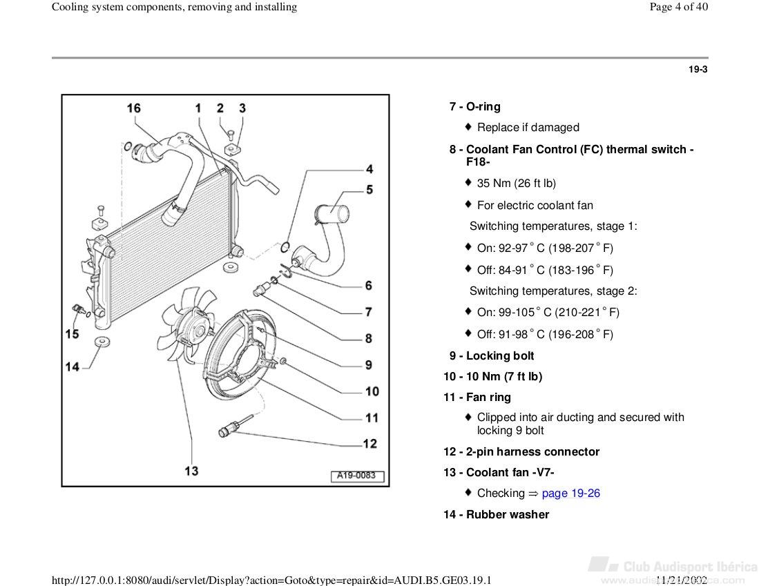

mister kaplan Publicado 19 de Julio del 2011 Denunciar Publicado 19 de Julio del 2011 -Revisa tu manual, y ponle todos los fusibles con el amperaje correcto. Si se te funde alguno al ponerlo, revisa qué circuito protege ese fusible y revísalo. -El fusible que manda el electroventilador es el número 31, tú lo tienes puesto . Es uno de 15 Amperios, el que está justo en medio, en el grupo grande de fusibles, que está debajo. -En el caso de gasolina, el ralentí ideal estando el motor a 90º está entre 750 y 800 rpm (algo menos en gasoil) Perdón, Tzintze. -El número 8, es el interruptor térmico, que controla el electroventilador. Funciona en un régimen de temperaturas determinado. Mi opinión es que falla de ahí. Si fuese el electroventilador, sería quizás un fallo más irregular, porque se accionaría a veces, funcionaría un rato, daría fallos seguidos, después no los daría,... pero este es un fallo muy regular. Yo probaría a cambiarlo. Precio?no lo sé, quizás un compañero con el ETKA te pueda informar, no debe ser muy caro. 30 euros, aprox. imagino. Para localizarlo, aunque en el esquema está bastante claro, te pones delante del coche, asomas la cabeza hacia abajo, donde está el electroventilador (el pequeño de tu izquierda), y abajo del todo, en el extremo del radiador, donde sale el manguito del agua, deberías ver enchufado el sensor. - Todo esto, después de haber pegado una limpieza guapa a los radiadores, por supuesto. Insiste en el hueco que hay entre los dos que tienes (el del agua y el del clima). Te llevará poco rato. Saludos Responder

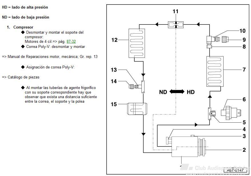

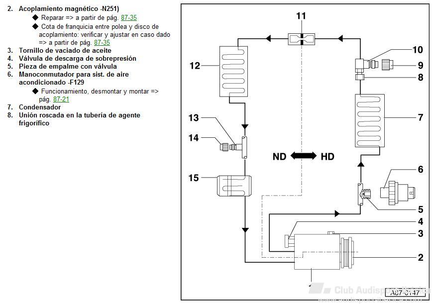

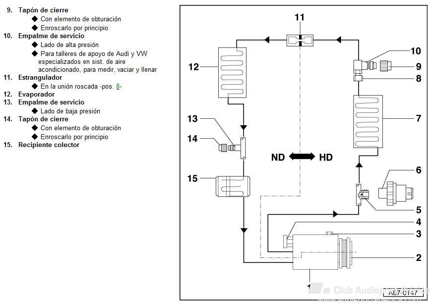

magoderi Publicado 20 de Julio del 2011 Autor Denunciar Publicado 20 de Julio del 2011 se me olvidadaba: Alguien tiene un esquema del sistema de aire acondicionado ? me ayudaria a situarme y saber donde y como funciona todo .. El esquema de Mister kaplan es de la refrigeracion de motor , que de alguna forma esta relacionada con el clima ? .. corregidme si estoy equivocado, que si me meto algo en la cabeza , luego para sacarlo cuesta. perdonar estas preguntas chorras pero yo de mecanica aparte de cambiar bujias , liquidos ,ruedas y pastillas ( si se puede llamar mecanica a esto),...poquillo mas ,...y asi voy uniendo partes de este puzzle. eso si hay que desarmar aparaatos soy un fiera Responder

magoderi Publicado 21 de Julio del 2011 Autor Denunciar Publicado 21 de Julio del 2011 ..y a qui las fotos que comentaba: Responder
