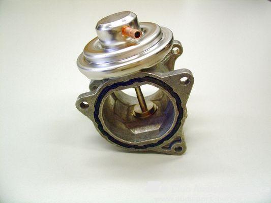

todopoder Publicado 19 de Julio del 2011 Autor Denunciar Publicado 19 de Julio del 2011 Pues seguro que tengo el mismo problema con la erg que tuviste tu, debido a esa junta seguirá tirando aceite, desconocía que se pudiese cambiar esa junta de la ERG, pero si dices que en la tuya la cambiaste...¿Como abriste la ERG para sustituir la junta? ¿va a rosca o como?, es posible que tenga que cambiar esa junta tb. Por donde me tiraba aceite era por aquí debajo: S2 Responder
vwgolf Publicado 19 de Julio del 2011 Denunciar Publicado 19 de Julio del 2011 En 19/7/2011 a las 0:31, todopoder dijo: Pues seguro que tengo el mismo problema con la erg que tuviste tu, debido a esa junta seguirá tirando aceite, desconocía que se pudiese cambiar esa junta de la ERG, pero si dices que en la tuya la cambiaste...¿Como abriste la ERG para sustituir la junta? ¿va a rosca o como?, es posible que tenga que cambiar esa junta tb. Por donde me tiraba aceite era por aquí debajo: S2 Buenos días todopoder, ¿desmontaste la EGR por ambos lados o solo por un lado? Según esta foto puede que tu EGR lleve junta torica, pero de todas formas confirmalo en Recambios de Audi con nº de bastidor: Si tu EGR es como está debe llevar una junta torica por una de sus 2 caras. Solo tienes que desmontar la EGR por ambos lados, tiene 3 tornillos a cada lado, haz el desmontaje en frío ya que los tornillos se pueden gripar, les echas un poco de 3 en 1 antes de desenroscarlos y compruebas si lleva junta o no, si la lleva cambíala porque seguro que está ya plana debido a las temperaturas de la zona en la que está montada. Una vez desmontada puedes limpiar el interior de la EGR con gasoil para retirar todos los restos de carbonilla que tenga. Un saludo. Responder
todopoder Publicado 19 de Julio del 2011 Autor Denunciar Publicado 19 de Julio del 2011 Si compy la desmonté, la dejé suelta,tal y como ves en la foto. compré las juntas, y lleva una en cada cara, si te refieres a esas juntas que son como las que se ven en la foto, si las he cambiado, y como dices ya aproveché para dejarla bien limpita. El caso es que ahora miro y toco por donde perdía que era por debajo de ese sombrerete que lleva, y no pierde ni una gota. Creo que que he solucionado el problema de la erg, y ahora con chapaleta nueva. Ya el remate a sido ir a la Seat esta mañana y comprar la junta de aluminio de 9 mm. Y ya está colocada, no se tarda nada, a ver los resultados..., espero ensucie menos los conductos de aire ese guarro, sucio y calentorro....jejejejej Responder
