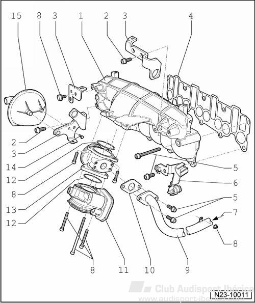

sergy Publicado 23 de Septiembre del 2011 Denunciar Publicado 23 de Septiembre del 2011 Es esto efectivo entonces??? A mi hoy me tienen que cambiar la egr y la chapaleta.que ruina Me tira aceite tambien por el rebosadero ese que tiene y al pararlo lo hace brusco por no cerrar el paso la chapaleta de admision Lo que me mata no es eso sino que en otra ocasion y otro taller(bosch)me han pasado una rosca del colector de admision y ni el tornillo tiene que va desde la egr hasta e l colector (uno largo interior)...esto es la leche :ranting2: un suma y sigue....ahora la hacer una rosca,ahora el tornillo ahora la junta de los colectores porque hay que desmontarla... Y todo por el medio ambiente..porque esto es como irutar y tragarte lo que irutas. Mrco con rojo el tornillo que comento que me falta.... Responder

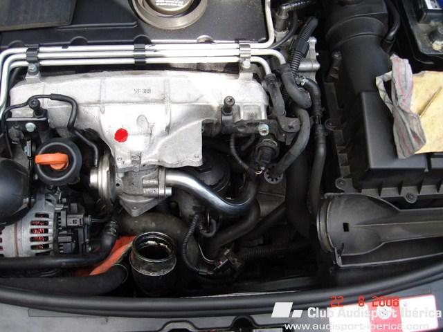

Reynols Publicado 24 de Septiembre del 2011 Denunciar Publicado 24 de Septiembre del 2011 poner fotos de donde esta ubicada y comentar sensaciones....igual me animo yo tambien. s2 Responder
sergy Publicado 24 de Septiembre del 2011 Denunciar Publicado 24 de Septiembre del 2011 Sergi perdoname... Pero no e entendido nada de lo que as puesto ajaj xD luego te lo cuento y le sumo unas fotos Mira en el grafico lo veras mucho mejor...me falta el tornillo numero 8 (el mas largo de todos)me pasaron la rosca del colector de admision en otro taller,ni le pusieron el tornillo o este se caeria.pero la rosca elicoil me la han tenido que hacer Entre que viene el tornillo y no me han hecho un apaño(un tornillo casero)que no es lo suyo pero cumple con la funcion.. Egr chapaleta admision la junta esa(Nº10) y la del coclector de admision al ser desmontado (Nº4) Para Reynols..la junta seria la numero 10 La pregunta es como va el coche con esa junta,merece la pena,me uno con Reynols a que nos cuentes esas sensaciones.. Creo que depende tambien mucho de la conducion de cada uno porque yo la verdad creia que mi egr estaria mas sucia tras 186000km y no a sido asi,carbonilla si pero nada de obstruccion.. Saludos Responder

ATI Publicado 13 de Marzo del 2012 Denunciar Publicado 13 de Marzo del 2012 Viendo el esquema!! Que tornillos abria que quitar exactamente para poder quitar la chapaleta de admision y la egr? Este esquema es de un motor 2.0 tdi 0 1.9 tdi? Gracias!! Un saludo!! Responder
ganza11 Publicado 8 de Abril del 2012 Denunciar Publicado 8 de Abril del 2012 Buenas Yo le hice el cambio de la junta hacia verano del año pasado. Le he hecho 50.000km y ningun problema con el motor 1.9TDI 105 (BLS) La verdad es que la cambie no por notar diferencia en el funcionamiento ( que sinceramente no noto nada) sino por evitar la entrada tan brutal de carbonillas al motor y de hecho cuando hice la limpieza de la EGR como de la chapaleta me quede asustado de la costra de carbonilla que tenia. Yo la junta la tengo puesta entre el enfriador de gases de escape y la EGR ( donde se unen ), digo para los que tengan la duda. Ref de la junta= 1/028 131 547B y la compre en la VW. Responder
