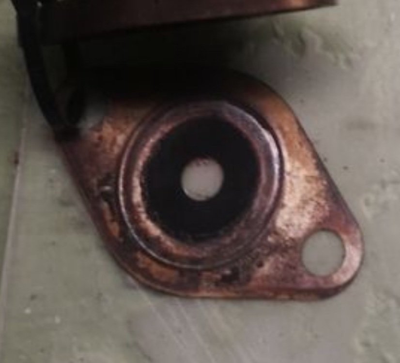

buenas a todos tengo un 1.9 tdi 105cv bxe con 260,000km que al acelerar sobre todo en marchas largas da como tirones de inyeccion entre 1800/3000rpm y pierde potencia e leido mucho sobre el tema de la junta de 9mm pero no e podido probar aun esta descatalogada alguien sabe si es por esta razon seguro? y de ser asi es la unica solucion? ni cambiando egr por una nueva se soluciona mas que con la junta? e encontrado alguien que la vende usada adjunto foto por si es la misma seguro en la chapa pone 028B saludos y gracias
