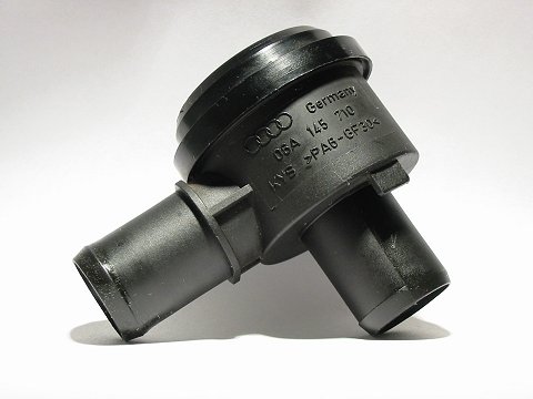

boogielastic Publicado 20 de Diciembre del 2004 Autor Denunciar Publicado 20 de Diciembre del 2004 Pues ná, doy por cerrado este post con la solución de lo ocurrido: 1.- 17608 - Boost Pressure Control Valve (N249): Mechanical Malfunction 17705 - Pressure Drop between Turbo and Throttle Valve (check D.V.!) Solución: sustitución de la válvula de descarga DV 2.- 16684 - Random/Multiple Cylinder Misfire Detected 16687 - Cylinder 3 Misfire Detected Solución: Bobina del 3er cilindro "jodia". Hice cambiar las 4 y la factura la pagó Audi, eso sí, realizando la reclamación oportuna, ya que al prinicipio no lo reconocían como fallo generalizado, ni el la concesión Audi, ni el servicio de atención al cliente. END salu2 Responder
