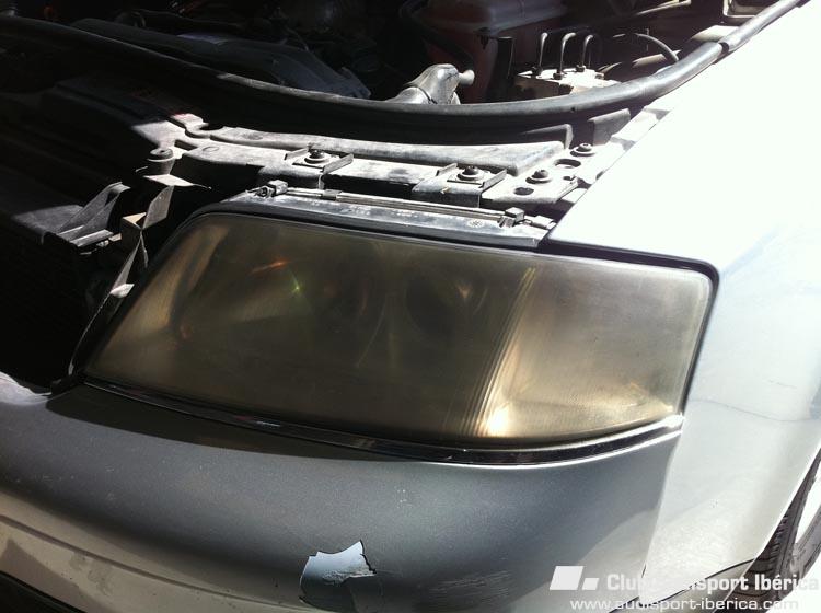

a6_25tdi_es Publicado 19 de Julio del 2011 Autor Denunciar Publicado 19 de Julio del 2011 (editado) Antes de empezar Lijas de 800, 1000, 1200 mas pulido. Editado 19 de Julio del 2011 por a6_25tdi_es Responder

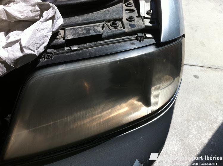

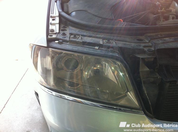

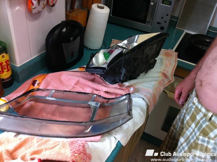

a6_25tdi_es Publicado 19 de Julio del 2011 Autor Denunciar Publicado 19 de Julio del 2011 Faro derecho pulido. Faro antes de cocinar 150 grados durante 5 min. Responder

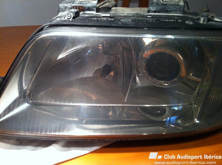

a6_25tdi_es Publicado 19 de Julio del 2011 Autor Denunciar Publicado 19 de Julio del 2011 Sacado del horno y abierto. Responder

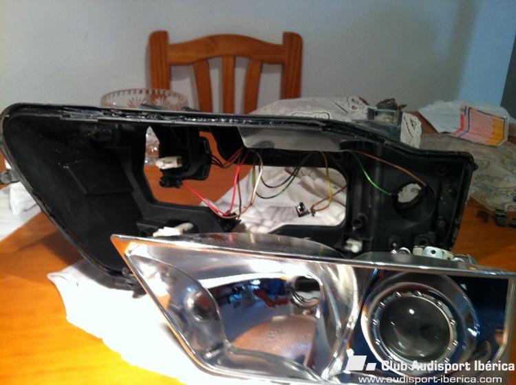

a6_25tdi_es Publicado 19 de Julio del 2011 Autor Denunciar Publicado 19 de Julio del 2011 Optica desmontada a media Responder

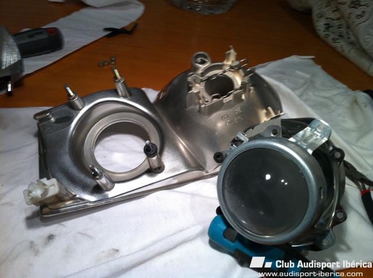

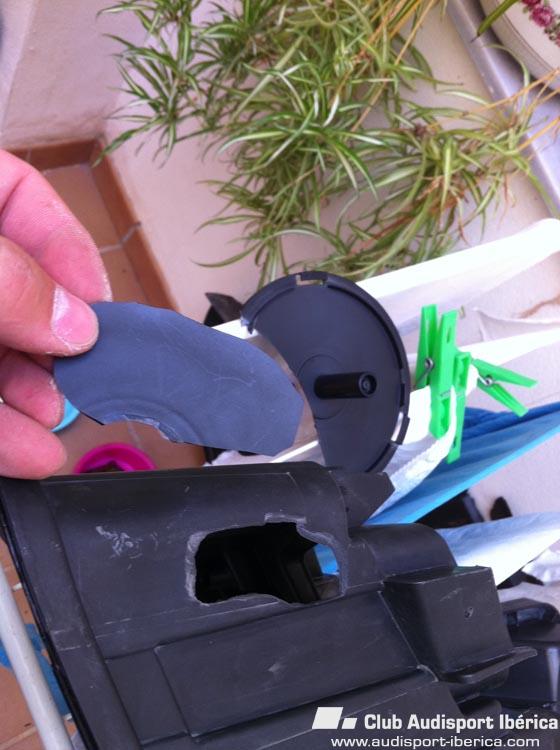

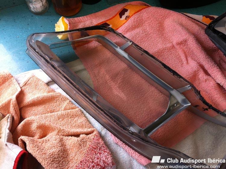

a6_25tdi_es Publicado 19 de Julio del 2011 Autor Denunciar Publicado 19 de Julio del 2011 (editado) Despues de demontar completamente la optica se limpia todo con cuidado. Editado 19 de Julio del 2011 por a6_25tdi_es Responder
a6_25tdi_es Publicado 19 de Julio del 2011 Autor Denunciar Publicado 19 de Julio del 2011 El faro derecho tenia una pestaña rota. Cuando termino con la tema de la bateria subire fotos con los faros ya montado y limpios. Ahora solo queda ponerle xenon. Responder
