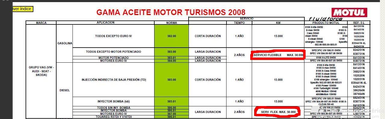

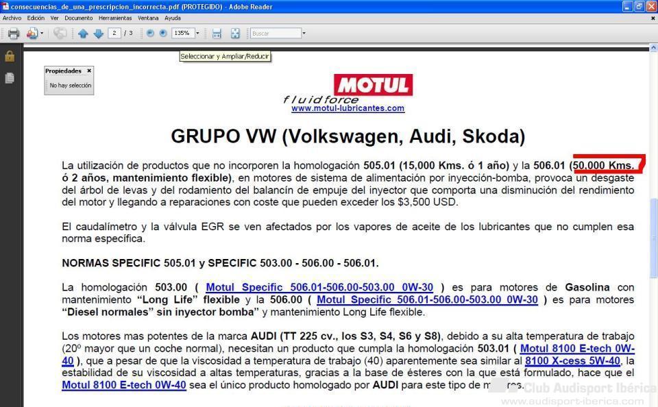

MICHELS3 Publicado 20 de Julio del 2011 Denunciar Compartir Publicado 20 de Julio del 2011 Yo uso aceite Motul y lo cambio cada 8.000 kilómetros. Pero mantener tanto el aceite por mucho que sea longlife no lo haría, yo tenia entendido que el longlife es para gasolina y para diésel para cambiarlo cada 30.000 kilómetros o 2 años en ambos casos. tu que usas motul,aqui tienes una captura de un documento del fabricante(motul),si te apetece cambiarlo antes perfecto,pero estas tirando el dinero,los de mantenimiento fijo aguntan los 15mil sin problemas...y los diesel longlife 506.01, los 50 mil como veras lo he marcado en rojo en la captura...saludos Responder Enlace al comentario Compartir en otros sitios web More sharing options...
SergioRS Publicado 20 de Julio del 2011 Denunciar Compartir Publicado 20 de Julio del 2011 Yo uso el 300 V, que se debe de cambiar cada 8.000 o 10.000 kilómetros. Esa captura de es los antiguos motores no? 8L y demás? En la empresa hay algún que otro audi y el fabricante recomienda el cambio de aceite cada 30.000 o 2 años. Te hablo de motores de +05. Responder Enlace al comentario Compartir en otros sitios web More sharing options...
MICHELS3 Publicado 20 de Julio del 2011 Denunciar Compartir Publicado 20 de Julio del 2011 Yo uso el 300 V, que se debe de cambiar cada 8.000 o 10.000 kilómetros. Esa captura de es los antiguos motores no? 8L y demás? En la empresa hay algún que otro audi y el fabricante recomienda el cambio de aceite cada 30.000 o 2 años. Te hablo de motores de +05. las normativas vw no caducan ni van por años,se sustituyen por las nuevas,en este caso la ultima es la 504 en gasolina y la 507 en diesel,los intervalos longlife siguen siendo igual, 30 mil gasolina, 50 mil diesel...y la norma 503.01 no entra dentro de la 504 ,ya que son motores sobrepotenciados,y si que hay algunos 504 que cumplen la 503.01 pero no todos...te dejo captura del año 2008... saludos Responder Enlace al comentario Compartir en otros sitios web More sharing options...
