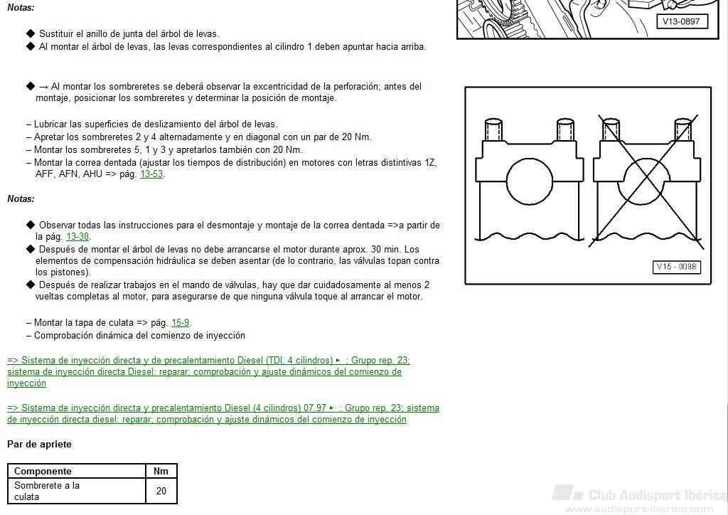

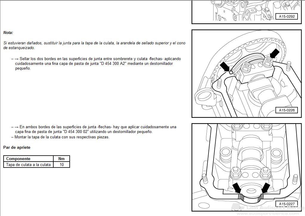

rulas1.9tdi Publicado 21 de Julio del 2011 Denunciar Publicado 21 de Julio del 2011 que suerte!!! yo lo he intentado, me he descargado 3 y fatal... asique yo te pedire consejos y que me hagas unos "imprent pant" de vez en cuando... como pronto para que no te aburras, si me puedes mandar los pares de apriete de la culata, arboles de levas y tapa de balancines te lo agradeceria, y si ya viene con fotos seria la leche. es un a4 b5 tdi 110cv motor AFN del 97... por cierto yo tengo en etka 7.0 en un dvd y lo he conseguido instalar(es un poco royo conseguirlo xq tienes que investigar a ver como funciona, pero si lo haces una vez luego es facil), sale alguna pantallita al abrirlo pero luego funciona bien, salen casi todas las referencias y la mayoria de los precios y la diferencia con el conce son de unos 3€ arriba o abajo, xq claro no puedo actualizarlo(bueno no lo he intentado por si se jode)... si te interesa aqui esta... un saludo Responder
PMorales Publicado 21 de Julio del 2011 Autor Denunciar Publicado 21 de Julio del 2011 que suerte!!! yo lo he intentado, me he descargado 3 y fatal... asique yo te pedire consejos y que me hagas unos "imprent pant" de vez en cuando... como pronto para que no te aburras, si me puedes mandar los pares de apriete de la culata, arboles de levas y tapa de balancines te lo agradeceria, y si ya viene con fotos seria la leche. es un a4 b5 tdi 110cv motor AFN del 97... por cierto yo tengo en etka 7.0 en un dvd y lo he conseguido instalar(es un poco royo conseguirlo xq tienes que investigar a ver como funciona, pero si lo haces una vez luego es facil), sale alguna pantallita al abrirlo pero luego funciona bien, salen casi todas las referencias y la mayoria de los precios y la diferencia con el conce son de unos 3€ arriba o abajo, xq claro no puedo actualizarlo(bueno no lo he intentado por si se jode)... si te interesa aqui esta... un saludo Tapa culata: Responder
PMorales Publicado 21 de Julio del 2011 Autor Denunciar Publicado 21 de Julio del 2011 que suerte!!! yo lo he intentado, me he descargado 3 y fatal... asique yo te pedire consejos y que me hagas unos "imprent pant" de vez en cuando... como pronto para que no te aburras, si me puedes mandar los pares de apriete de la culata, arboles de levas y tapa de balancines te lo agradeceria, y si ya viene con fotos seria la leche. es un a4 b5 tdi 110cv motor AFN del 97... por cierto yo tengo en etka 7.0 en un dvd y lo he conseguido instalar(es un poco royo conseguirlo xq tienes que investigar a ver como funciona, pero si lo haces una vez luego es facil), sale alguna pantallita al abrirlo pero luego funciona bien, salen casi todas las referencias y la mayoria de los precios y la diferencia con el conce son de unos 3€ arriba o abajo, xq claro no puedo actualizarlo(bueno no lo he intentado por si se jode)... si te interesa aqui esta... un saludo Arbol de levas: Responder
PMorales Publicado 21 de Julio del 2011 Autor Denunciar Publicado 21 de Julio del 2011 que suerte!!! yo lo he intentado, me he descargado 3 y fatal... asique yo te pedire consejos y que me hagas unos "imprent pant" de vez en cuando... como pronto para que no te aburras, si me puedes mandar los pares de apriete de la culata, arboles de levas y tapa de balancines te lo agradeceria, y si ya viene con fotos seria la leche. es un a4 b5 tdi 110cv motor AFN del 97... por cierto yo tengo en etka 7.0 en un dvd y lo he conseguido instalar(es un poco royo conseguirlo xq tienes que investigar a ver como funciona, pero si lo haces una vez luego es facil), sale alguna pantallita al abrirlo pero luego funciona bien, salen casi todas las referencias y la mayoria de los precios y la diferencia con el conce son de unos 3€ arriba o abajo, xq claro no puedo actualizarlo(bueno no lo he intentado por si se jode)... si te interesa aqui esta... un saludo A la tapa de balancines la llaman "Protector inferior de correa dentada al bloque motor" y tiene un par de apriete de 10 Nm. Si me confundo, que me corrijan, pero he estado mirando un buen rato y por "tapa de balancines" no viene nada. Responder
rulas1.9tdi Publicado 21 de Julio del 2011 Denunciar Publicado 21 de Julio del 2011 la culata solo lleva 20nm?????? que poco... yo en la moto eran 35-40nm y es gasolina... que lleva menos compresion y en un saxo gasolina tambi eran 20nm mas 120grados... y era un 1.1 de 50 o 60cv... Responder
PMorales Publicado 21 de Julio del 2011 Autor Denunciar Publicado 21 de Julio del 2011 la culata solo lleva 20nm?????? que poco... yo en la moto eran 35-40nm y es gasolina... que lleva menos compresion y en un saxo gasolina tambi eran 20nm mas 120grados... y era un 1.1 de 50 o 60cv... Pues ahí tienes las capturas. Si ves que no te gusta el apriete, metele más, pero eso ya es tu decision Responder

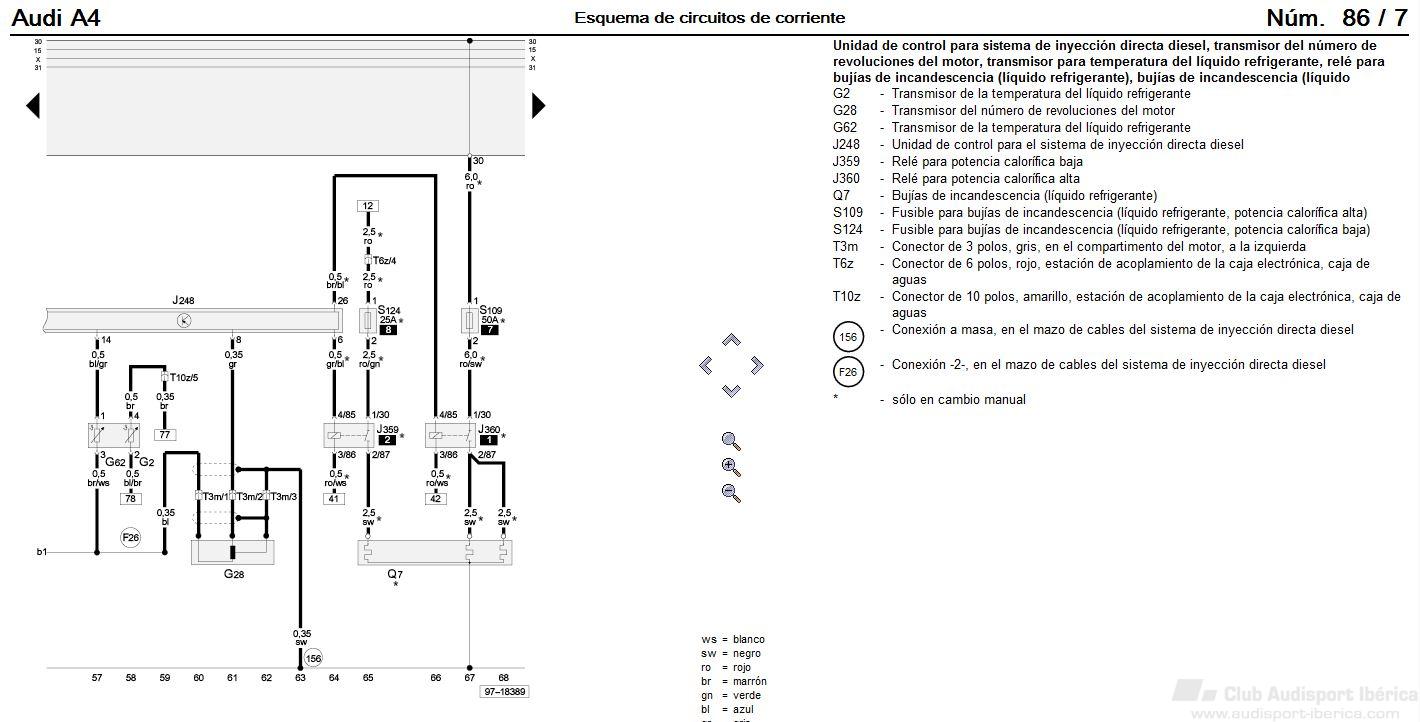

vsphere Publicado 21 de Julio del 2011 Denunciar Publicado 21 de Julio del 2011 Pues ya que estas...jejeje....diagrama de conexion de la centralita de motor de un 1.9tdi AFN del 97, preciso saber donde va la señal de consumo.Supongo que si tienes explicacion de los pins de la centralita ya me vale. Saludos Responder
PMorales Publicado 21 de Julio del 2011 Autor Denunciar Publicado 21 de Julio del 2011 Pues ya que estas...jejeje....diagrama de conexion de la centralita de motor de un 1.9tdi AFN del 97, preciso saber donde va la señal de consumo.Supongo que si tienes explicacion de los pins de la centralita ya me vale. Saludos jod**, como no pide naaa.... xD A ver si es esto: Unidad de control para el sistema de inyección directa Diesel Responder
kumbas Publicado 21 de Julio del 2011 Denunciar Publicado 21 de Julio del 2011 Pues ya que estas...jejeje....diagrama de conexion de la centralita de motor de un 1.9tdi AFN del 97, preciso saber donde va la señal de consumo.Supongo que si tienes explicacion de los pins de la centralita ya me vale. Saludos jod**, como no pide naaa.... xD A ver si es esto: Unidad de control para el sistema de inyección directa Diesel No consigo entender estos esquemas, aunque tengo el Elsawin. ¿Que significa la linea de abajo con numeros, donde van a parar algunos cables? ¿Y la linea de arriba con cuatro cables identificados con 30, 15, X, 31 ? Que significa cuando un cable acaba en un rectangulo con un numero? Muchas gracias por las respuestas. Responder
rulas1.9tdi Publicado 21 de Julio del 2011 Denunciar Publicado 21 de Julio del 2011 igual me equivoco pero 20nm son para los arboles no? Lo digo xq en la captura sale otro tornillo gordo que parece de la culata... Un saludo y gracias Responder
PMorales Publicado 22 de Julio del 2011 Autor Denunciar Publicado 22 de Julio del 2011 Pues ya que estas...jejeje....diagrama de conexion de la centralita de motor de un 1.9tdi AFN del 97, preciso saber donde va la señal de consumo.Supongo que si tienes explicacion de los pins de la centralita ya me vale. Saludos jod**, como no pide naaa.... xD A ver si es esto: Unidad de control para el sistema de inyección directa Diesel No consigo entender estos esquemas, aunque tengo el Elsawin. ¿Que significa la linea de abajo con numeros, donde van a parar algunos cables? ¿Y la linea de arriba con cuatro cables identificados con 30, 15, X, 31 ? Que significa cuando un cable acaba en un rectangulo con un numero? Muchas gracias por las respuestas. Yo de electricidad entiendo poco. Si necesito hacer algo electrico, le llevo el esquema a mi electricista y que se apañe. Responder
