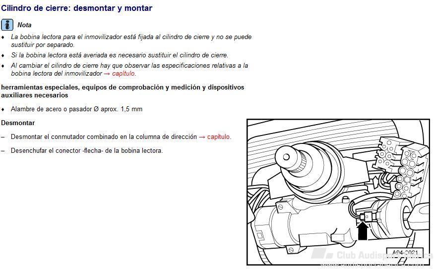

ceop_27 Publicado 21 de Julio del 2011 Autor Denunciar Publicado 21 de Julio del 2011 Sabeis si es complikado desmontar el bombin???alguien k m de alguna indikacion xfavor...gracias!! Responder
Tzintze Publicado 22 de Julio del 2011 Denunciar Publicado 22 de Julio del 2011 hay gente que lo ha hecho y dice que es una chorrada, pero no recuerdo qué forero era Responder
ceop_27 Publicado 22 de Julio del 2011 Autor Denunciar Publicado 22 de Julio del 2011 Alguien sabe como desmontar el bombin para poner el nuevo????graciad Responder
