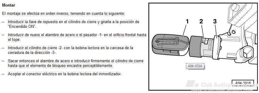

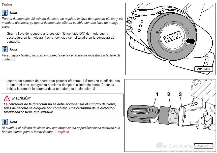

duke80 Publicado 22 de Julio del 2011 Denunciar Publicado 22 de Julio del 2011 (editado) Si no sabes cómo se desmonta el "conmutador combinado en la columna de dirección", me lo dices y te lo pongo también. Un saludo!! :thumbsup: Editado 22 de Julio del 2011 por duke80 Responder

rulas1.9tdi Publicado 25 de Julio del 2011 Denunciar Publicado 25 de Julio del 2011 por si te ayuda en algo... http://www.audisport-iberica.com/foro/index.php?/topic/238891-brico-quitar-volante-mandos-intermitentes-y-luces-y-cambiar-bombin-de/ por cierto asegurate de que es el bombi de fijo... yo lo desmontaria y con ello en la mano miraria su funbcionamiento... ademas decirte que podras arrancar el coche... con un destornillador plano y la llave... girando la pieza de plastico que se quita del bombin donde emplama la clema gorda de cables... y con la llave en el bombin para que el immovilizador de deje arrancar... lo digo por si quieres sacar el coche de ahi... pero bueno eso ya cada uno... si desarmas el bombin cambia los tornillos(los que son lisos) xq esos son una lata... Responder
ceop_27 Publicado 27 de Julio del 2011 Autor Denunciar Publicado 27 de Julio del 2011 Ola muy buenas ya e cambiado el bombin y el clausor con ayuda de mi primo. Esta todo perfecto solo nos queda la codificaciin de la llave xk sino el coche no arranca... Keria saber si alguno de vosotroa sabe si es un palo gordo o no cuesta mucho dinero???gracias a todos!!! Responder

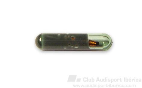

duke80 Publicado 28 de Julio del 2011 Denunciar Publicado 28 de Julio del 2011 En 28/7/2011 a las 10:56, ceop_27 dijo: El trasponder es la parte negra de la llave??lo de plastiko??? El transponder es ésto: Y está dentro de la carcasa negra. Un saludo! - :thumbsup: Responder

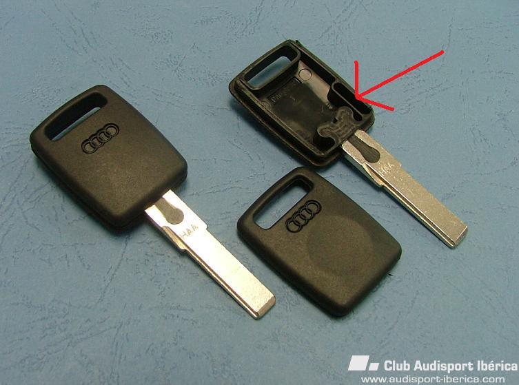

ceop_27 Publicado 28 de Julio del 2011 Autor Denunciar Publicado 28 de Julio del 2011 Es dificl de cambiar???muxas gracias!!eso sera minusculo no??gracias!! Responder
duke80 Publicado 28 de Julio del 2011 Denunciar Publicado 28 de Julio del 2011 En 28/7/2011 a las 14:33, ceop_27 dijo: Es dificl de cambiar???muxas gracias!!eso sera minusculo no??gracias!! El transponder va donde indica la flecha. Sólo tienes que abrir la llave para sacarlo. Responder
